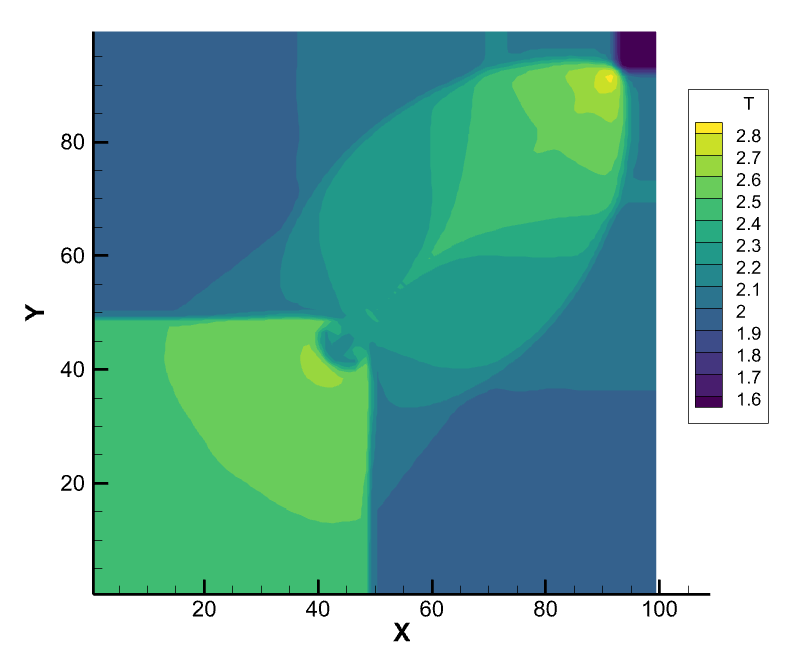

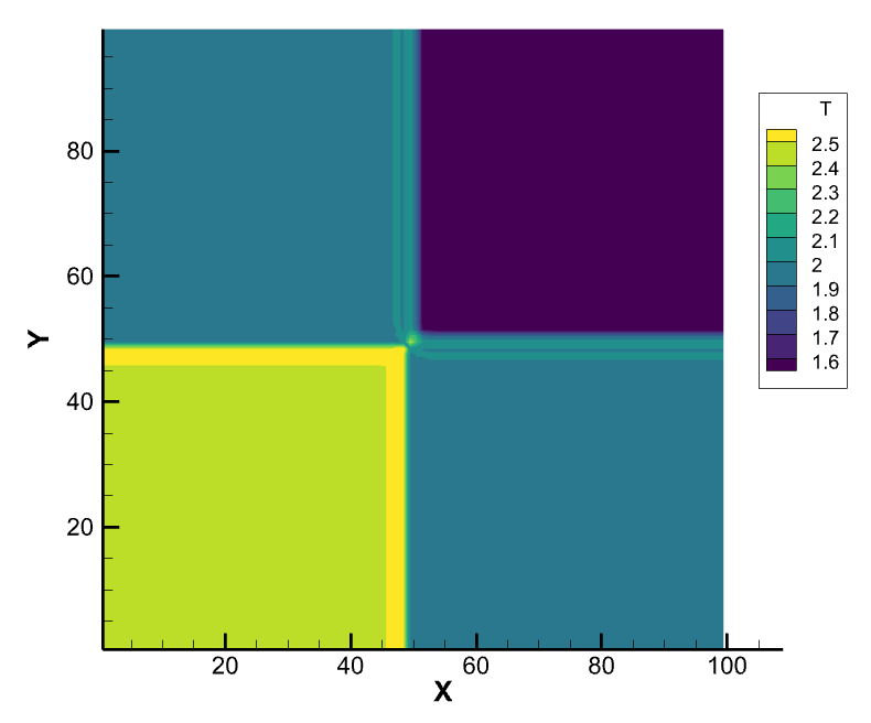

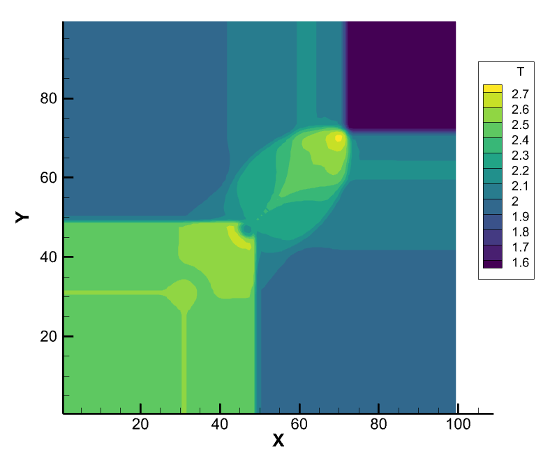

    我在进行二维黎曼问题模拟时,随着时间步推进,温度云图如图所示,可以看到在间断位置出现了很多的振荡,这一般是什么原因呢,我的边界就是采用的外推边界,这应该不会导致反射吧54ac69e5-69b4-470b-afd1-81e319435c31-5180df6b36484927b53b66abfcef393.png 9064b772-9bd5-4661-b2e7-96fa77bfc385-1def27ddbcffaad7c134ae5563fd91e.png 16fa0aa8-6c6b-4352-ba35-5762c1ef5600-1936694c8d2226e574fbd3209e1d64a.png
    云图看起来不太好看。最好用线图。
    1D有震荡么

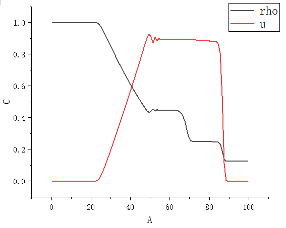

    @李东岳 谢谢老师建议!然后我算了一下一维的,发现在间断位置也是存在振荡的。。。5ce3d1aa-ab66-4e58-9062-056ffdbd3cbc-image.png
    娜个求解器,还是你自己写的代码

    是我自己写的代码,不过用的是DUGKS方法+Shakhov模型
    DUGKS我不懂了。

    你要不要面插值的时候试试upwind,不过你应该已经试过了。
  • X 离线
    X 离线
    Xia YC
    嗯嗯,还是谢谢老师了,我再比较比较文献和我程序实现里面的不同看看
