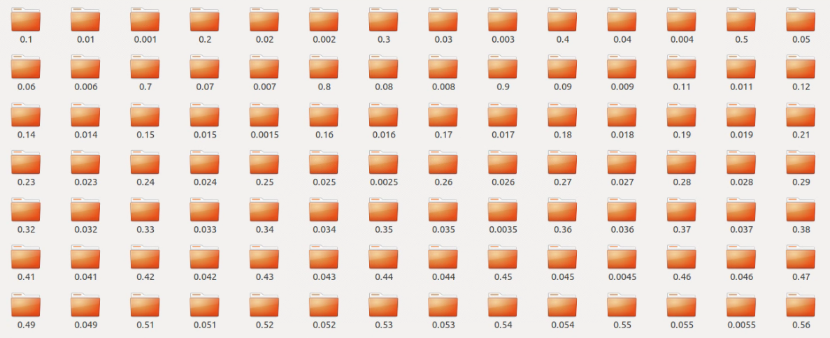

    步骤三:调用求解器运行程序
    程序运行结束后会生成一个postProcessing文件夹,包含internalVelocity文件夹,internalVelocity文件夹内是各个时刻的文件夹。
    每个时刻的文件夹内有interpolatedData_U.csv文件,里面存储了每个点的物理量值(比如:速度)。
    打开interpolatedData_U.csv文件,前三列是坐标点数据,其余列是对应坐标点的物理量值数据。
