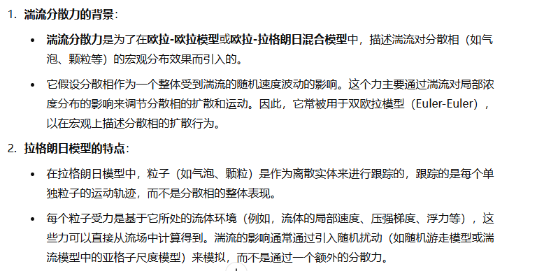

    @李东岳 可不可以这样说(gpt给的建议),湍流分散力主要是通过一个宏观调控来影响离散相扩散,所以是加在双欧拉模型中的源相中;随机游走模型是直接调控单个离散相,所以是加在拉格朗日模型中。同时两个方法的目的性是一样的,但是添加的方式,方程不一致。
    可以这么理解
