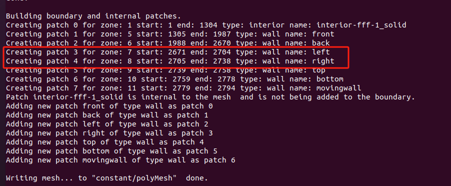

  4. 在fluent里面画的网格植入到了of中,修改周期性边界发现导致映射的id是倒序的

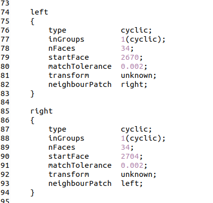

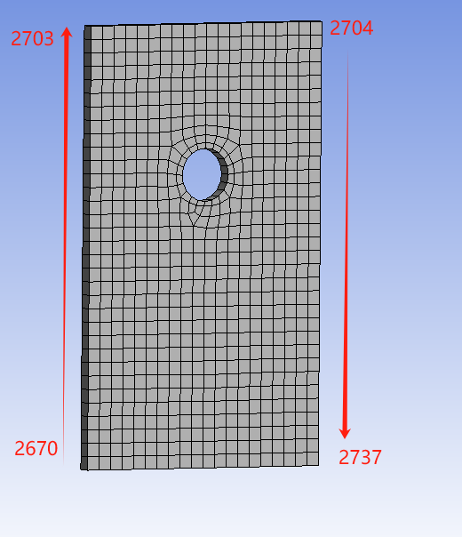

    @李东岳 李老师,我尝试了使用createPatch来生成,结果还是报错,这个方法好像无法解决id为倒序的问题a16842e6-912a-422c-85d2-9804924736ff-image.png

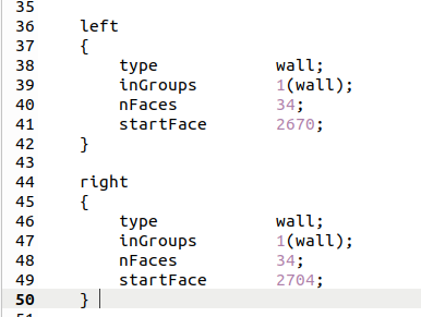

    互为周期性边界两个面的face id顺序如上图所示,我是通过在fluent meshing里面设置好了周期性边界,但是植入到of中周期性边界就直接变成了wall ,随后进行了多次尝试,但都没能解决id倒序的问题,老师是否有更好的想法,望指教。

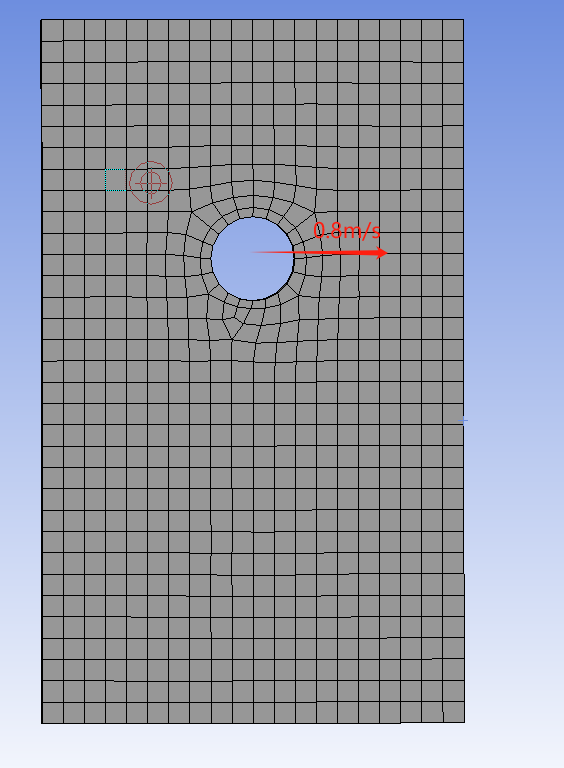

    @李东岳 十分感谢李老师愿意帮助我,我是利用of与外部软件耦合模拟管道运动对多孔介质流场影响的,我这边就模仿movingcone算例单独建了个管道算例,与前面所说的网格略有区别,但问题是一致的。模型如下
    给管道赋予x方向0.8m/s的速度,由于我之前与外部软件耦合模拟多孔介质环境,会多一个耦合力源项,在周期性边界条件下能够运行,单纯的流体算例似乎无法运行(如果改成墙边界是可以运行的),可能是不满足守恒定理(这一块我比较浅薄)。文件和模型我已放在下方,再次感谢李老师的帮助。

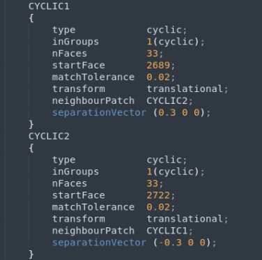

    @yzxwh 增加translational关键字试一试,由于算例没有Allrun,没试算对不对。
    patches
            name CYCLIC1;
            patchInfo
                type            cyclic;
                neighbourPatch  CYCLIC2;
                matchTolerance  0.02;
                transform translational;
                separationVector (0.3 0 0);
            constructFrom  patches;
            patches (left);   // 源面
            // set f0;
            name CYCLIC2;
            patchInfo
                type            cyclic;
                neighbourPatch  CYCLIC1;
                separationVector (-0.3 0 0);
            patches (right);
            // set f0;
    转换后boundary文件:
    coolhhh 神
    在 中回复了 coolhhh 最后由 编辑
