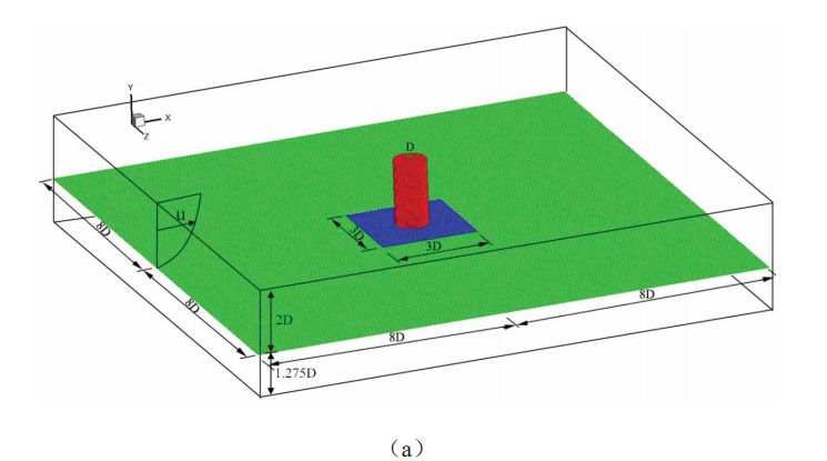

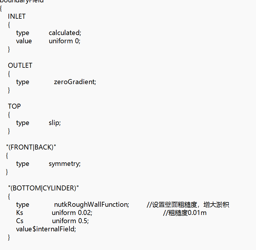

    各位大佬们好,我的目标是实现在水流入口处设置一个对数流速剖面,底部流速为0,类似这样的![替代文字]屏幕截图 2024-07-18 102859.png 屏幕截图 2024-07-18 102910.png 。

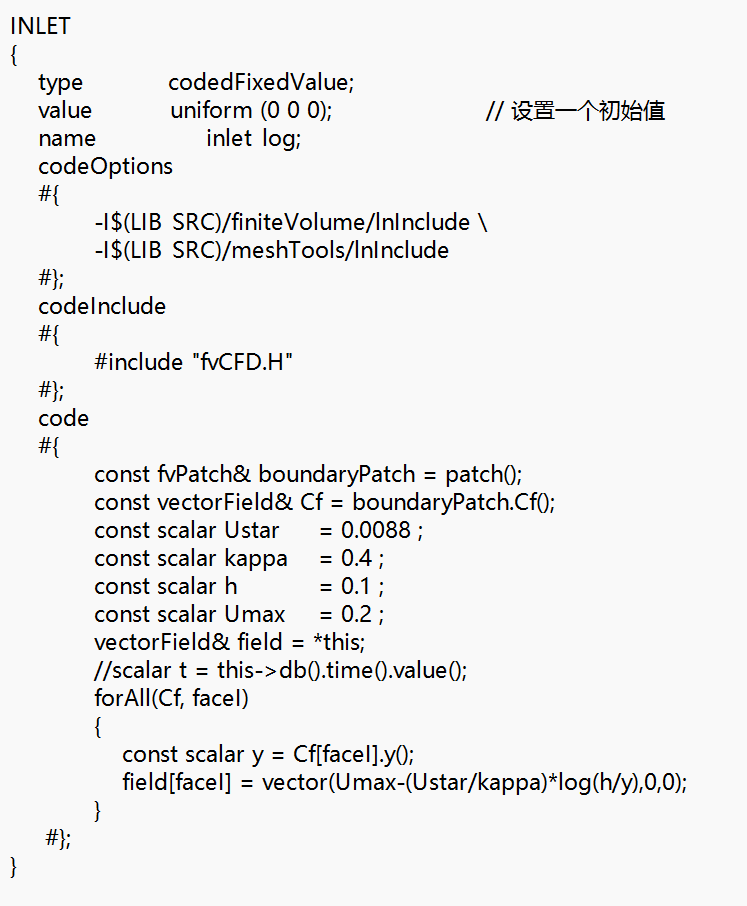

    我自己用codeFixedValue设置了一个剖面,
    nut文件

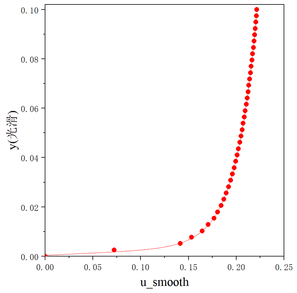

    我的问题主要是在近床的位置,这个流速剖面在靠近底部(无滑移边界)的时候不为0,但是对数公式又不存在y=0的情况,是不是我nut的壁面函数设置不合理。
    u_profile.png 横坐标是垂向高度y,纵坐标是流速u
    不明白这个速度剖面怎么设置合理。请大佬帮忙解答一下,怎么设置比较合理

    @吴建民 近壁面看起来已经接近于0了,如果想得到更为严格等于0结果,那么近壁面第一层网格厚度要更小,监测点也在第一层网格布置。把目标值画在一起,对比下就知道算得准不准了

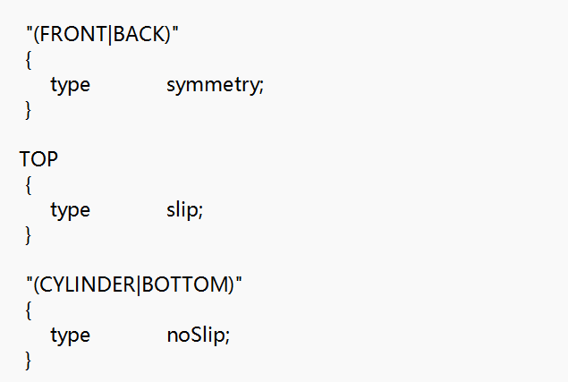

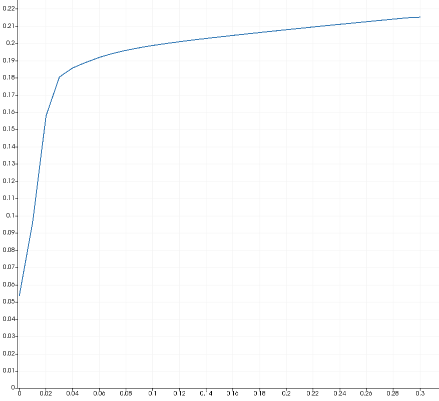

    @coolhhh 谢谢您的回答。我现在的网格尺寸是5mm,我把U文件中的边壁从noSlip改成fixedValue(0 0 0);nut文件设置壁面函数。目前速度是可以到0的,这是现在的图U_profile.png
    由于我的网格是5mm,所以当y值在0到0.005之间,它在paraview的plot over line上看起来是线性的。请问这个情况对吗?
    C 1 条回复 最后回复 2024年7月19日 09:17

    @吴建民 这个结果已经很准确了,paraview的plot over line我没用过,一般是画网格中心点的值。这里网格只有一个,2个点连线肯定就是线性的
