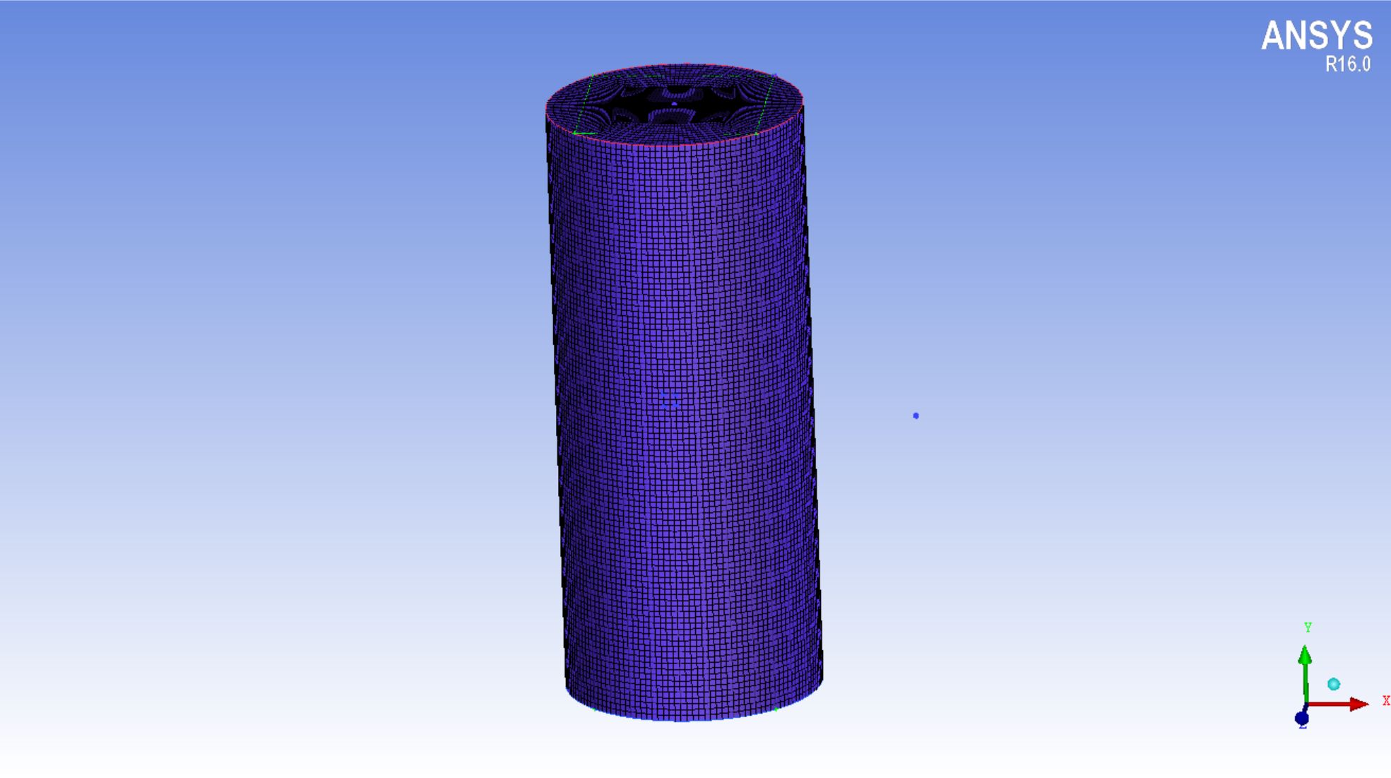

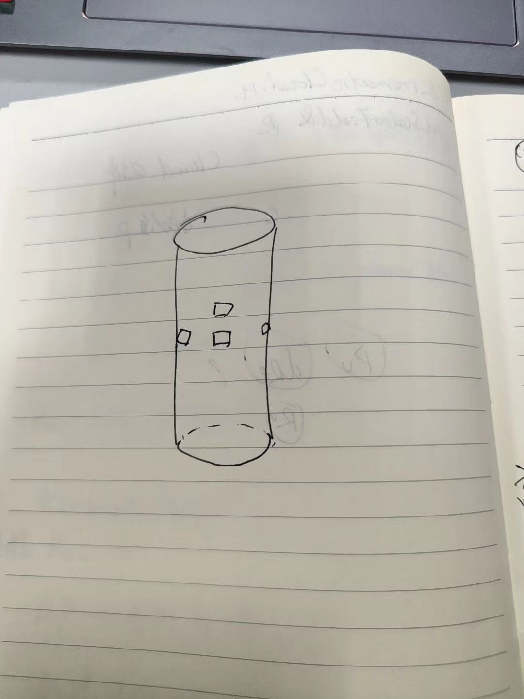

    1719922143508.jpg 我想在一个圆柱侧面上画几个正方体入射孔,请问有什么方法吗?(仅仅画个方形线就好了,而不是一个孔或者凸起来的东西,就是在侧面画个正方形)
    我的模型在solidworks建立的,icem画网格,目前唯一方法就是在外侧画个正方体再投影上去,十分麻烦。

    sw只能这样,不过有个技巧,对icem有用的是面,实体什么没用

    @BINFeng 我现在就是能投影上去,然后icem在这个圆柱侧面上根据画的线进行分割,目前我只能这样做,这样就单独能把面分割出来,分块也好分一点,但是我这一系列步骤太麻烦了,所以想问问有没有好的方法
    你这个网格最后是用openfoam还是fluent还是什么,openfoam的话那面可以在openfoam弄,比较简单
