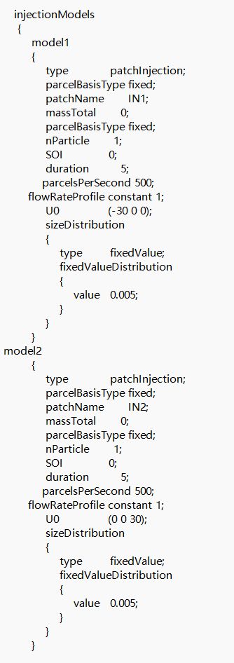

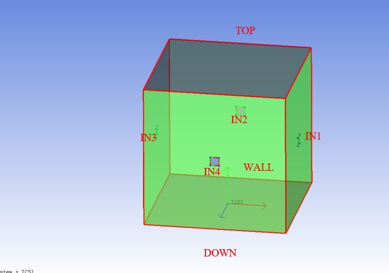

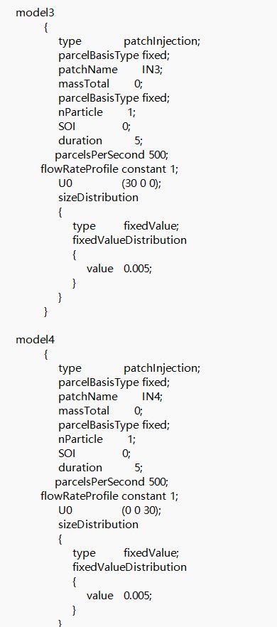

    本人使用的of3.0.0版本其中的DPMFoam求解器,比较久远了用的实验室服务器,最近在做我自己模型时候画了个简单模型,但是遇到了一些问题,不大懂。望各位老师解答。
    我的模型就是上面那个图,很简单,几个IN面就是入射口,然后我在注射文件里面定义了各项参数,都是对称的,如下1717058778888.jpg 1717058808546.jpg

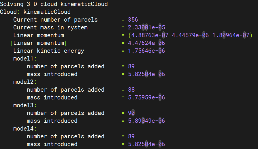

    第二个问题是我这个注射方法,粒子的每次出现是在面上正态分布概率的么?因为我发现在后处理中,理应对称的图片多多少少会有点不对称,如果我粒子数加多一点,这种偏差会稍微缓和一点。

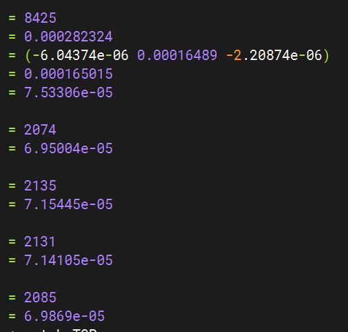

    1717059867899.jpg这是我刚刚在跑的,感觉差的更多了,担心会对结果有影响

    模型可以保证每秒比如50个,但是如果时间步小与1,他会有偏差。只是保证一秒50个。

    @李东岳 感谢东岳老师解答,如果有偏差,对于后续处理的话会不会影响特别大(比如我说的不对称问题)。这样话openfoam的双欧拉法和欧拉-拉格朗日法出来的效果会不会区别特别大
