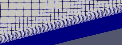

    snappyHexMesh画边界层,大家都是按照计算下来的层数,边界层高度画嘛?我按照计算下来的,层数一多就画不出来啊,就是很简单的翼型绕流的,有没有大神有相关的心得体会之类的,可以交流一下嘛~
    你这个边界层还是画的不错的啊。有时候只能加1-3层边界层。你看默认的摩托车算例,应该只加了1层。
    L 1 条回复 最后回复
    liu_shiqi1111
    @李东岳 李老师,就是感觉有时候,不能满足通过理论计算得到的边界层信息,比如不能满足边界层厚度啊,层数也达不到,这种一般怎么处理啊?感觉workbench的mesh虽然可以,但是我希望通过这个方式画网格,这样对我后续的计算方便一点。💋
