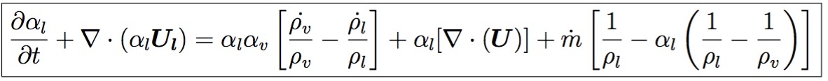

    参考文献Numerical Modelling of Evaporation and Condensation Phenomena-Numerische Modellierung von Verdampfungs-und Kondensationsph änomenen
    可知相方称为:
    Q1:查看求解器代码,发现并没有求解等号右侧第一项,为什么没了?

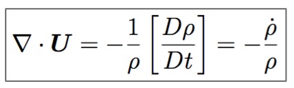

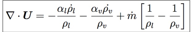

    另外,在推导相方程的时候,得出了混合速度的散度为:
    其中混合速度定义为:
    在连续方程中散度为
    Q2:这两个速度散度指的是一个意思么?为什么数学推导无法互通?

    目前对Q1和Q2的认识如下:
    Q1:因为假设两相密度均为不可压,所以为0
    Q2:相方程中的U(相体积分数加权平均)定义和连续方程的U(相体积分数和密度分数加权平均)定义不同

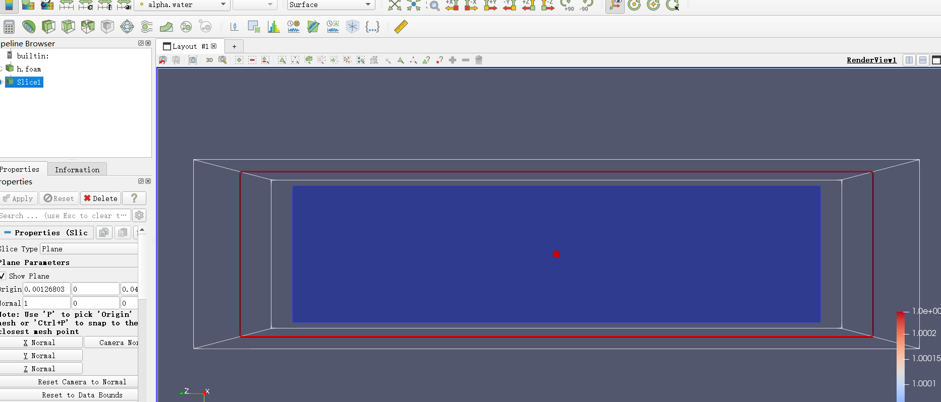

    Leeck
    interPhaseChangeFoam这个案例如何运行,我是先用blockMesh划分网格,然后interPhaseChangeFoam求解器求解,但是结果好像不对
    Leeck
    屏幕截图 2021-06-05 161820.png openfoam自带案例interPhaseChangeFoam求解器下的cavitatingBullet,该图为我跑完0.05s后的水相分布,和0s时没啥变化,请问我哪里错了吗?
