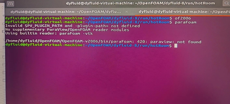

    @李东岳 老师还有一个问题,在用您的东岳流体虚拟机的时候发现无法调用paraFoam,即使自己编译了之后还是不可以,出现如下报错:

    @lyc 已解决了,使用sudo apt install paraview命令安装paraview

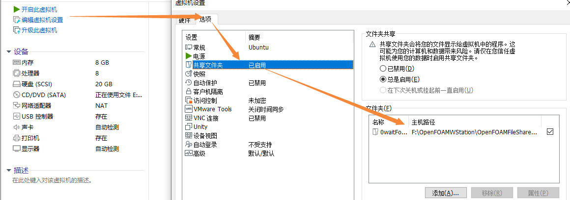

    @lyc @李东岳 楼主,东岳老师,我来贡献一个我的常用的方法,实施起来也不算太折腾:
    基本思路是:基于Vmware的共享文件夹,将所有的计算结果都保存在Windows磁盘内。也就是说,虚拟机在Windows系统完全充当外挂着的一个求解器的作用,所有的计算结果都保存在Windows文件夹(比如D:\Acer\VmWareOpenFoamData)下。
    如下图所示:我的虚拟机只需要给它20G的储存空间:
    如果大家感兴趣,我改天从头给大家专门写个帖子。
