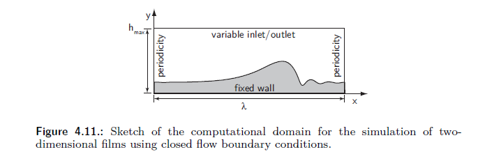

    各位老师好,最近在研究在有重力作用下的interFoam周期性边界条件,如气泡上升,液膜降落等,
    看到几个论坛交流的帖子,有fixedJump设置压力梯度的,但是不适合所有的情况 https://www.cfd-china.com/topic/1992/cyclic周期性边界条件
    在这篇论坛里提到
    https://www.cfd-online.com/Forums/openfoam-solving/79300-interfoam-cyclic-boundary-condition-issue.html
    interFoam求解器求解的时候把重力放到了压力计算的过程中,$p_{\rho g h}=p-\rho gh$。 请问有老师做过相似的问题可以交流一下吗

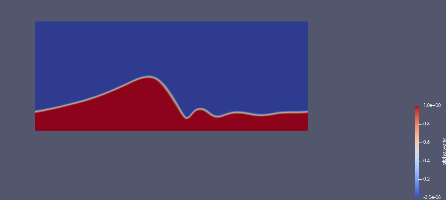

    更新,已解决。 将重力在interFoam中当成体积力拿出单独计算,结果如图所示
    我去 厉害啊 ..
    @学流体的小明 你这一贴代码 @Emrys 直接复现结果

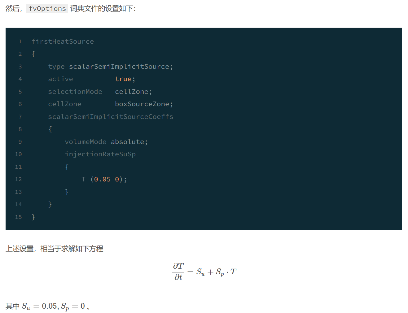

    你用的是固定的体积力源项 vectorSemiImplicitSource 这个吗?
    我的理解是:重力是9.81 m/s^2,代码就是
    injectionRateSuSp
             U           ( (9.81 0 0) 0); //重力方向是x
    我记得方程是:
    截图来自:http://xiaopingqiu.github.io/2016/03/20/fvOptions2/
