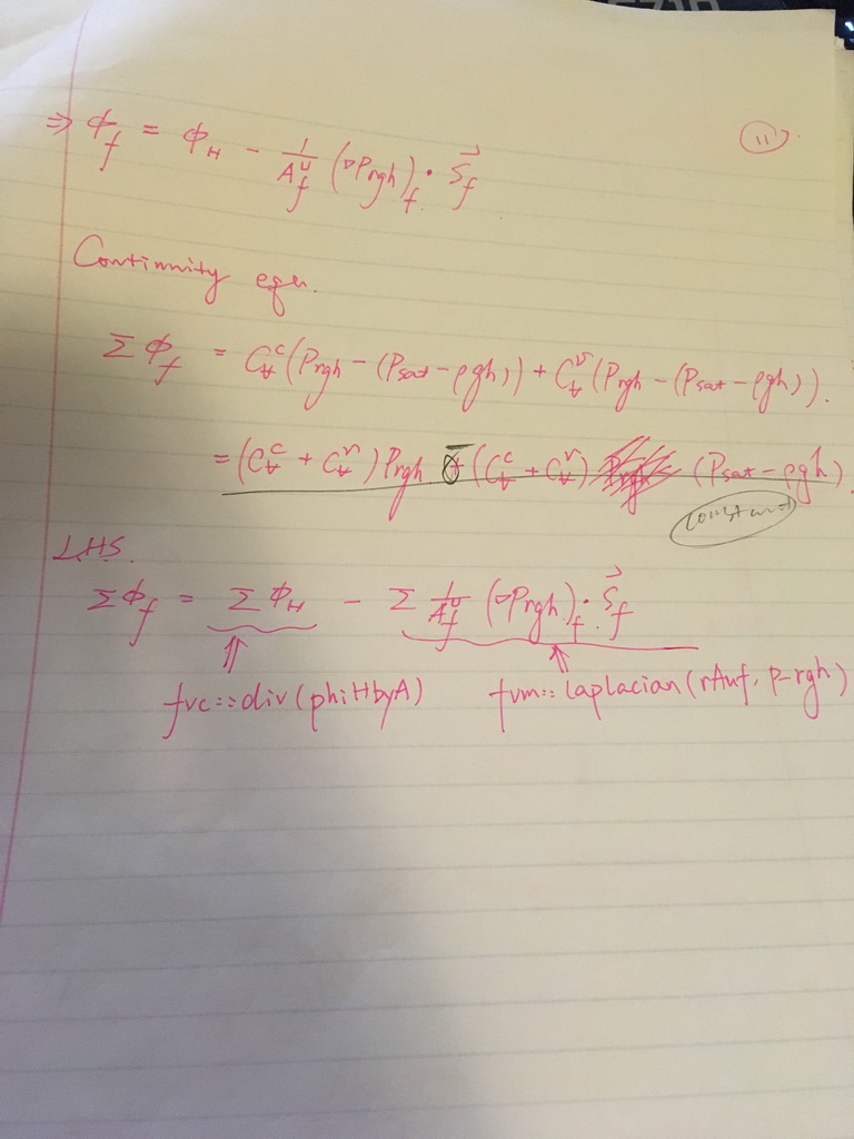

    另外,我在查看interPhaseChangeFoam求解器代码时,一直搞不太清楚在求解压力时引入的源项的演绎过程,这个隐式求解是怎么搞的呢?为什么表面张力也不见了呢?
            fvScalarMatrix p_rghEqn
                fvc::div(phiHbyA) - fvm::laplacian(rAUf, p_rgh)
              - (vDotvP - vDotcP)*(pSat - rho*gh) + fvm::Sp(vDotvP - vDotcP, p_rgh)
    长风破浪会有时,直挂云帆济沧海

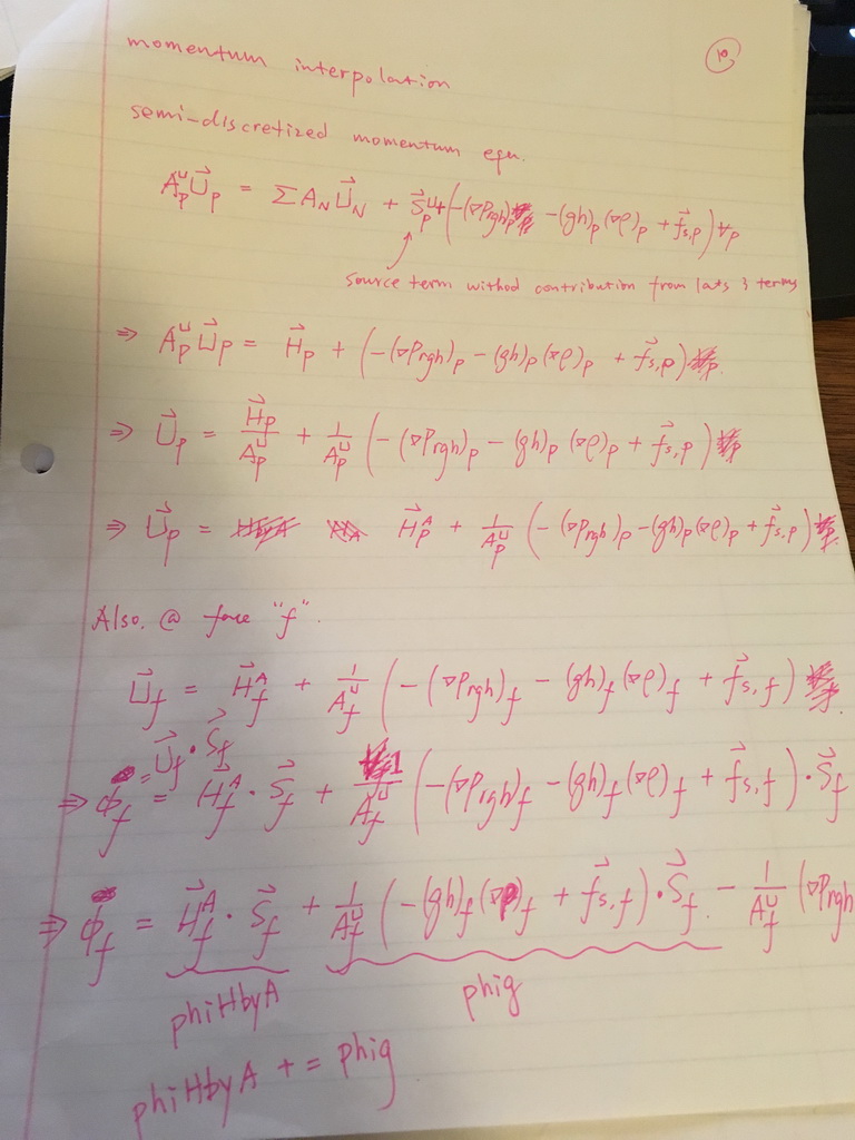

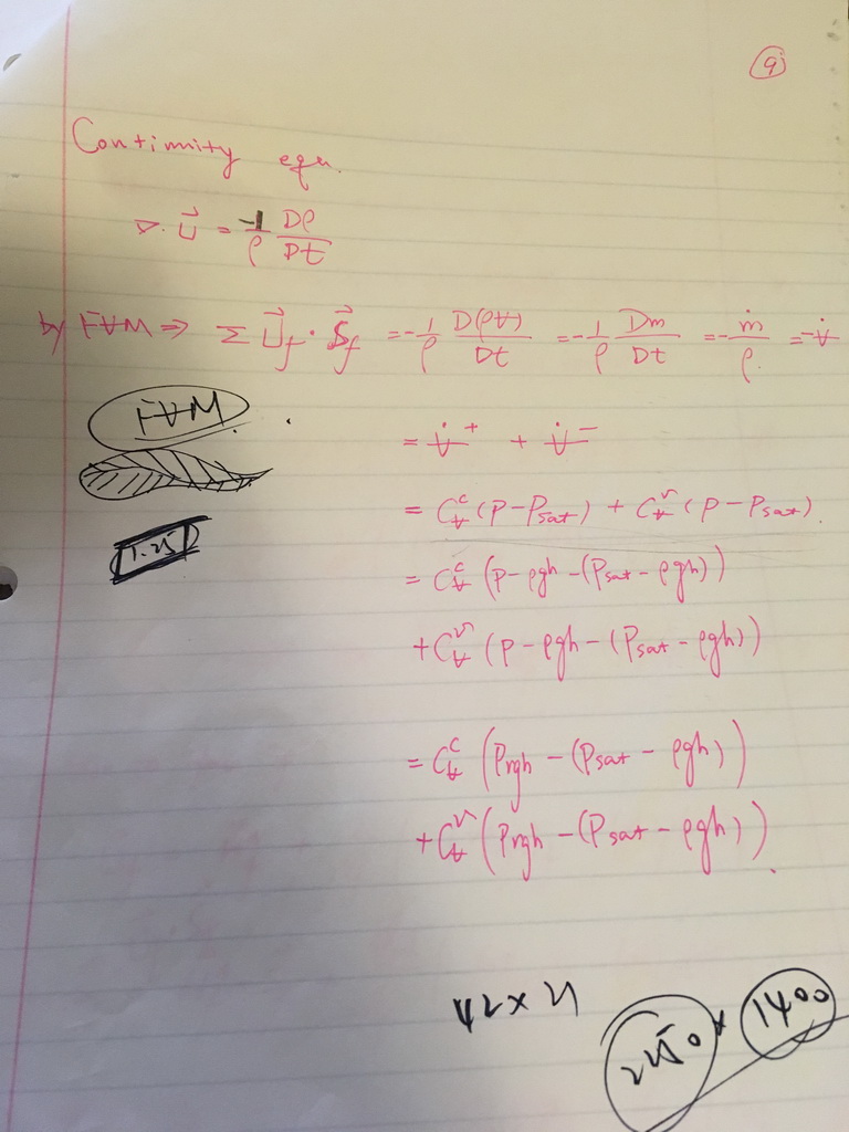

    连续方程
    动量插值
    yhdthuY 1 条回复 最后回复

    非常感谢,我明白了,因为这个模型中的连续方程不是divergence(U)不为0~
    长风破浪会有时,直挂云帆济沧海

    @yhdthu
    不可压流动中驱动流体流动的是压力梯度,一般对流场中的一个特定位置设定参考位置和参考压力值。如果包含第一类压力边界条件,使用p_rgh进行设置更为方便。而且多相流中,使用p_rgh能使得计算更加稳定和准确,非得使用p的话,就得像fluent使用诸如body-force-weighted等特殊的压力插值格式计算压力梯度了。在不同的流体交界面附近,压力p是连续的,但是压力梯度是非连续的,因为两边的流体密度不一样。
    参考高度的不同只会影响p的值,不会影响其梯度的值,因为它们之间相差一个梯度为零的等值压力场。
    最后,体积力项包含在p和p_rgh的转换关系里,详细参考东岳流体文档 http://dyfluid.com/interFoam.html ,公式(22)-(25)。
