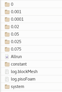

    测试代码对应生成的文件:

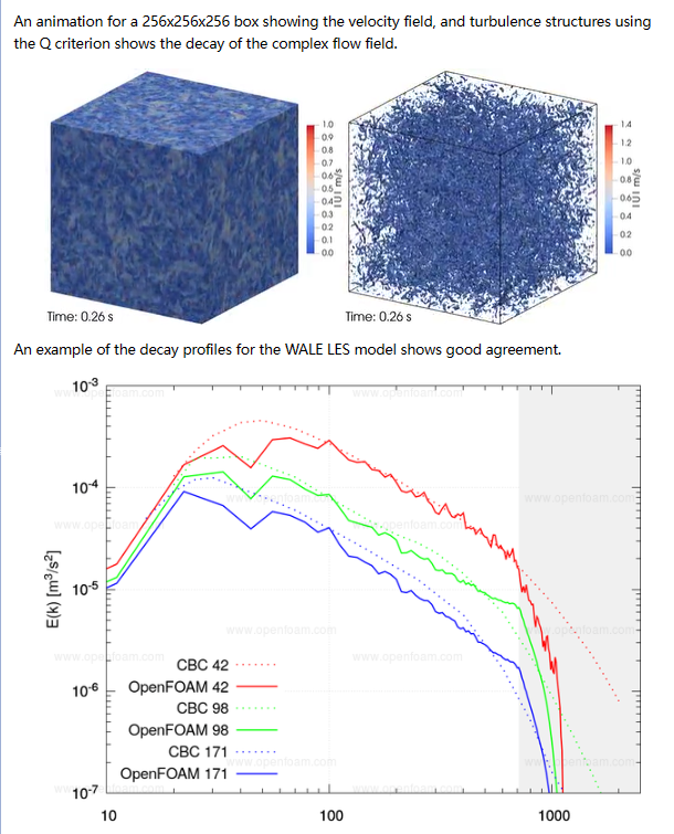

    李老师,最近在算均匀各向同性衰减湍流,of2112的一个自带算例。
    Decay of homogeneous isotropic turbulence

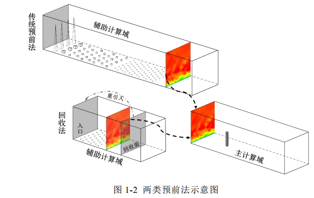

    李老师,我们主要做的风工程领域,是不可压缩领域。风工程模拟建筑绕流,要求达到建筑物位置的湍流风场特性与风洞试验一致,才能得到精度较高的复现结果。生成湍流方法主要分为:预前模拟法和人工合成法。
    1. 预前模拟法
    分为①复现风洞试验法;②回收法。这两种方法主要计算成本高,根据不同目标值需要重新调试生成风场。这两种方法生成的风场,就是您说的可以map到进口情况。
    2. 人工合成法
    人工合成法的优势就是计算快,且能根据目标湍流特性直接调整。但存在主要问题是:①不满足充分发展状态下的NS方程解,导致发展过程会重构,进而导致发展到建筑物为止的湍流特性发生变化;②与计算域边界条件的相容。③数值格式精度和湍流模型耗散。所以,

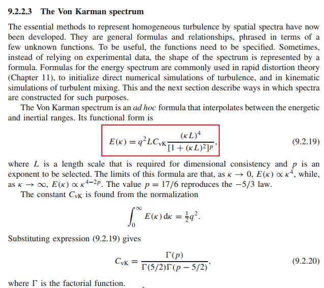

    DSRFG方法是比较合适模拟均匀湍流工况。但有个问题是,三维能谱难以测得,特别是非均匀情况,现有文章都用频谱叠加来表示三维能谱,这严格上说是错误的。应该使用von Karman提出的均匀各向同性湍流的三维能谱表达式,而不是三个频谱叠加形式。表达式可见《Durbin, P.A. and B.A. Pettersson Reif, Statistical theory and modeling for turbulent flows. 2011: Wiley. 29-261.》

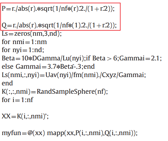

    CFDRFG的附录code还有个问题,求解$K$,不是按照论文中的原理计算的。他先用$PQ$没有代入$S(f)$的值,算了一组$K$,然后所有坐标点都用了同一组$K$。而根据理论,应该是要根据每个坐标点的非均匀$PQ$,求对应该点的$K$。DSRFG如果生成非均匀,理论上也要这么计算。
    关于CDRFG方法,他们的code里是对每一个点都生成一组PQK
