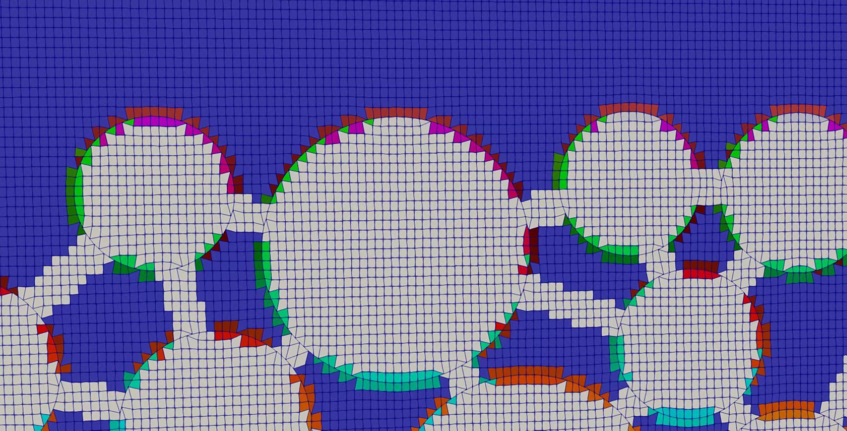

    @学流体的小明 不是,我的意思是说,对于处理器1的边界网格单元,他会有一个边界面,这个边界面,会跟处理器2的边界面对应,那么处理器2的边界面必然对应一个边界网格单元,去这么找。
    这个问题我去年处理过,我就是这么搞的。不过我那个不是多processor,我那个是多计算域,也涉及到互相传递信息。下面这个图:
