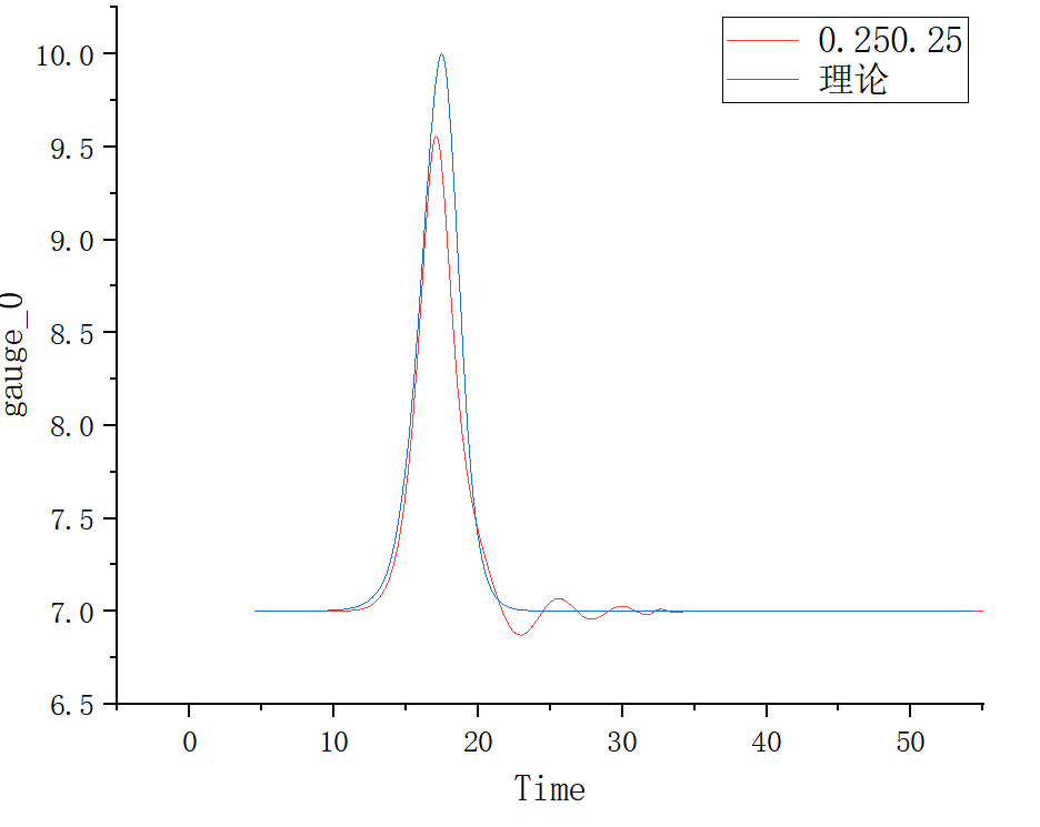

    目前在验证孤立波造波,基于waves2foam中自带算例模拟periodicSolitary,和孤立波一阶波形进行对比,但是波峰处出现明显的造波衰减,如图1所示,与理论值差值较大,想问一下是底部边界设置的问题吗?

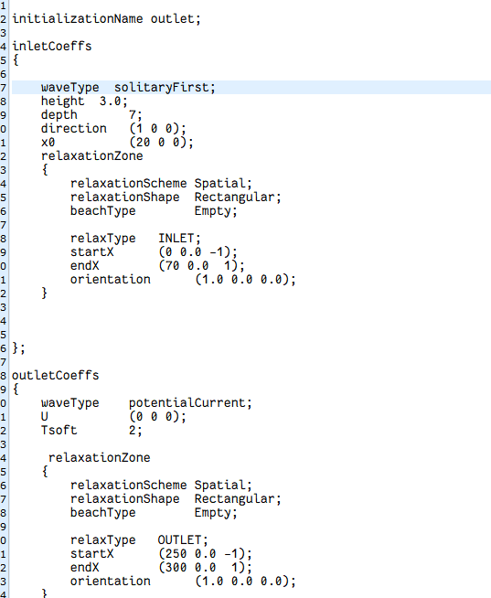

    4f21e17d-2242-49a6-bf13-d3ebba554bc1-image.png 图2 periodicSolitary算例waveProperties.input文件

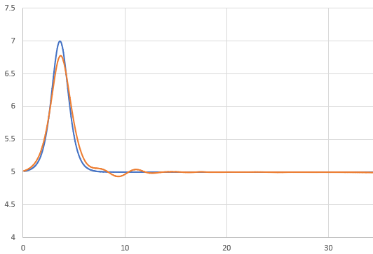

    自带算例是周期性孤立波,目前设置了单独孤立波造波,波峰还是一样有很大的衰减,底部边界设置的是滑移边界slip(自带算例中也是)。

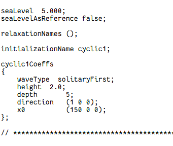

    a3dd1c9b-1ca0-42cb-b665-4d156d287f32-image.png 图4 自己设置单个孤立波算例waveProperties.input文件
