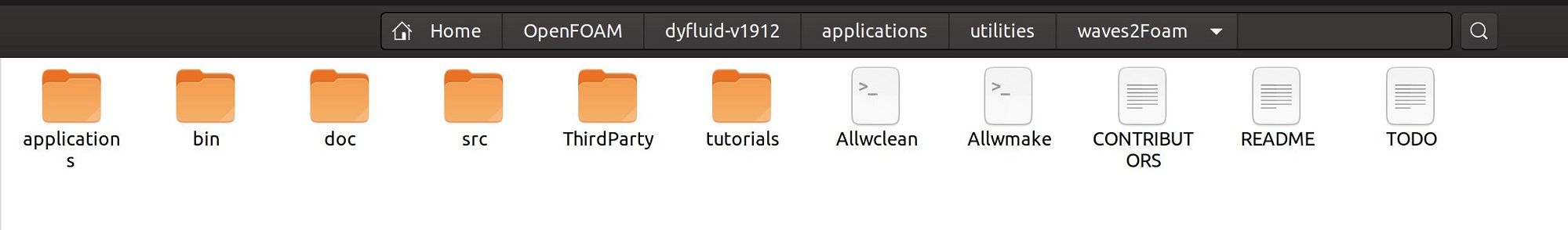

    3. 创立下图的文件夹路径,注意两点:1)dyfluid-v1912前面的dyfluid是你的linux的用户名,可能是别的。2)把你第二部下载的waves2foam下的所有的文件放在下图中
    4. 安装必要的库:sudo apt-get install libgsl0-dev libgsl-dev gfortran
    5. 终端切换到上图中的waves2Foam下,./Allwmake编译即可
