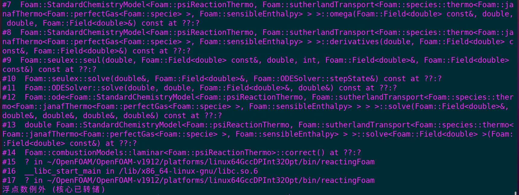

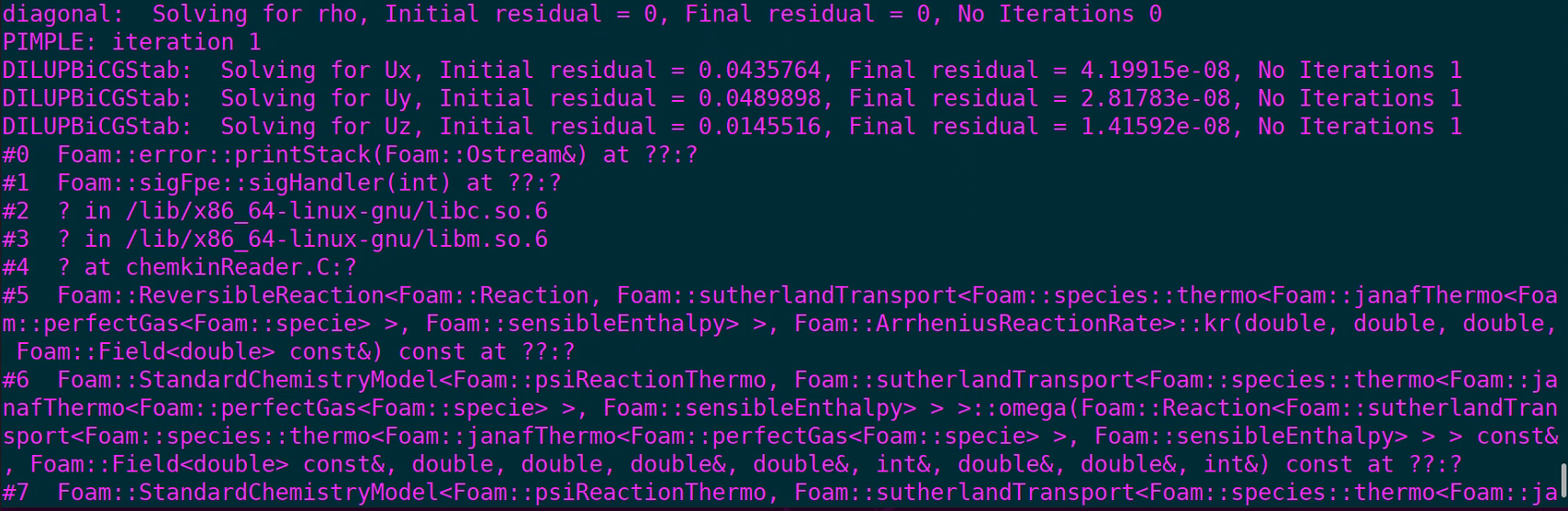

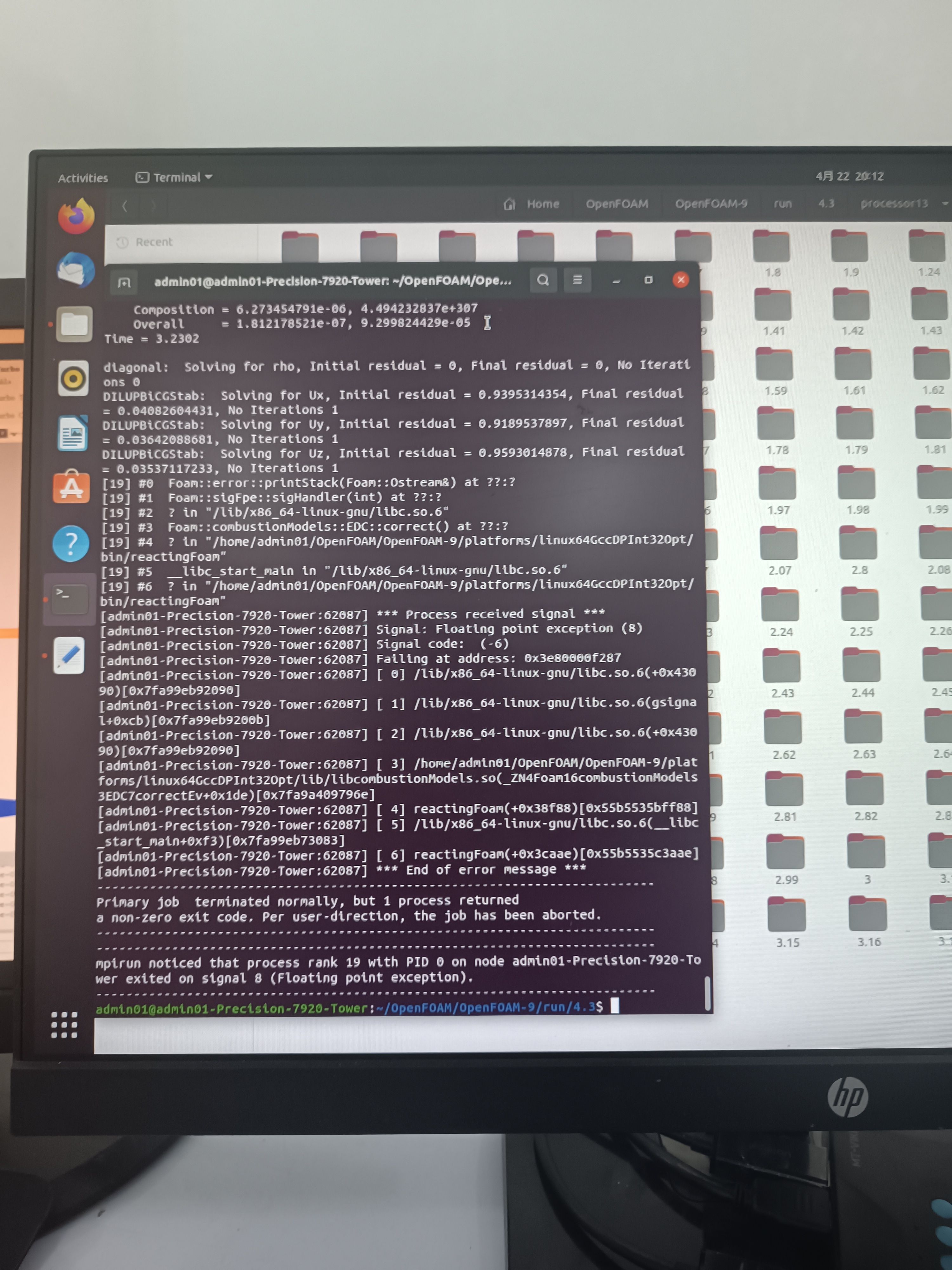

    好巧我也是!!跑了好几天然后出来浮点数溢出的报错,我的问题好像是压力一直无法收敛,一直再增长,这是我的部分报错,可以一起交流一下,我小白一只也在搞reactingfoam:chouchou: 813329af-b8ac-4f33-894a-bc6aec3684c5-12790dce6da29e13d75eb4f1a68eb52.jpg
    一楼的看起来是seulex求解器没解出来。
    2楼的看起来就是发散了
    Y vbcwlV 2 条回复 最后回复
    yuky
    @李东岳 是的东岳老师,发散的原因还在寻找,目前找到一个原因是有可能是我把出口当成壁面了,给的出口压力边界条件zeroGradient:136: 所以压力出不去
