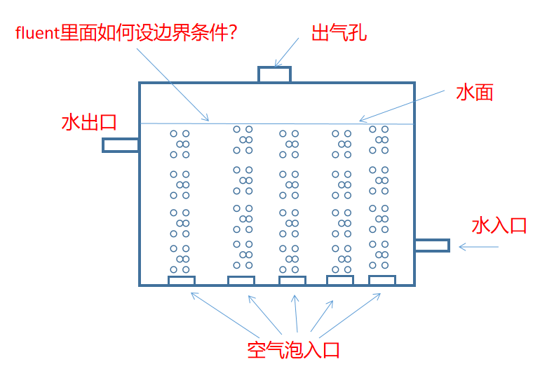

    各位大佬好,我最近算一个算例。大概设置如下图,一个有自由液面的水箱,水箱下部一个进水口,上部一个出水口,水箱下底面有一排设备设备不停释放气泡。想要模拟在气泡的作用下水箱内的流场。
    我采用fluent软件,Eulerian多相流模型来模拟。但遇到个问题,不知道自由液面的边界条件该如何设置,我想这个边界条件应该需要实现,既能让气体通过,又能阻止水流过。该如何设置?
  • 金 离线
    金 离线
    金钊
    刚刚发现,可以用fluent中的degassing边界条件,就是气体能通过,对于液体相当于墙面的效果。
    我怎么觉得不需要设置边界条件就可以?
  • F 离线
    F 离线
    firejet
    用patch功能做个流体的初始值,然后其他的就按通常设置不可行吗:papa:
