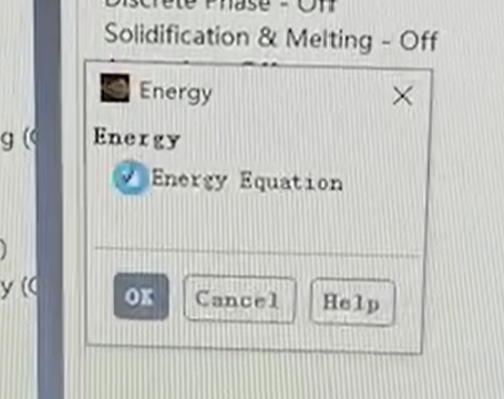

    举例来说,对一个700多万的网格,打开能量方程需要约24s;

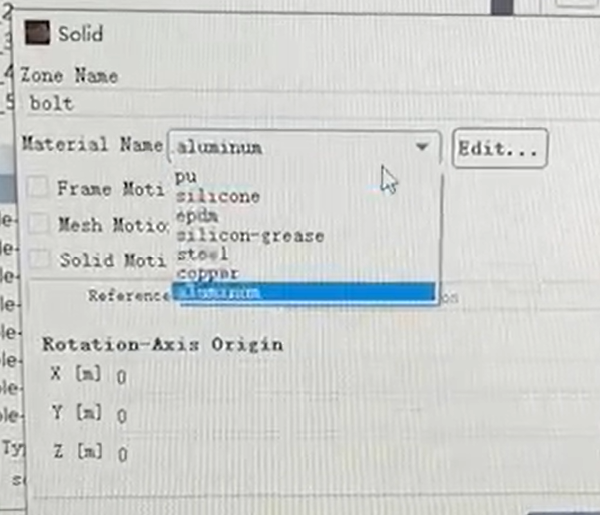

    更改某个zone的材料,需要约15s;

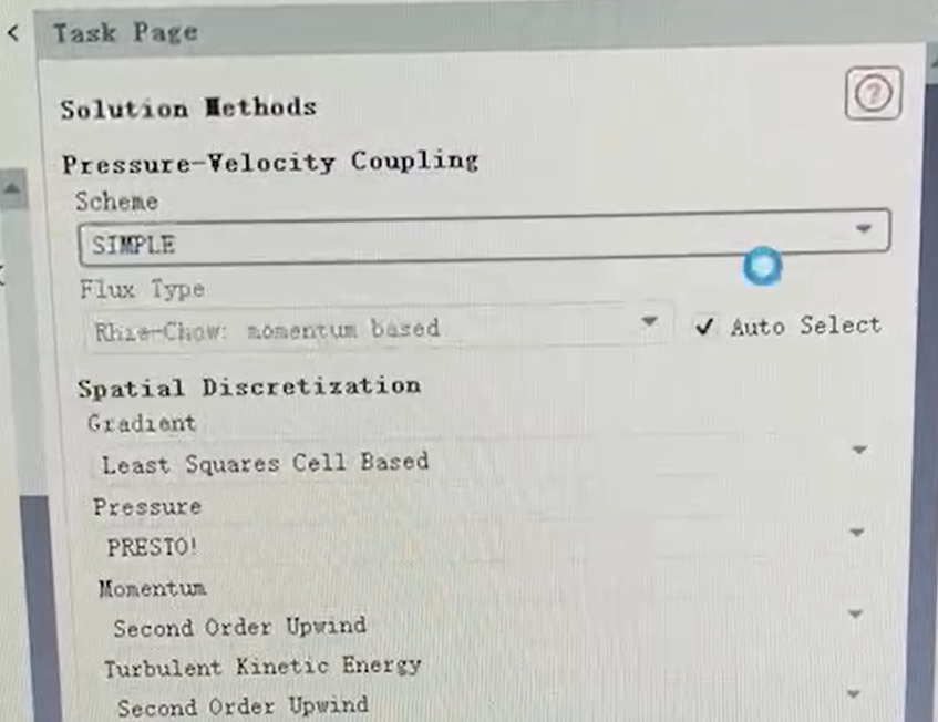

    更改压力求解格式,需要约30s;
    使用同一个网格,这个速度可以说比我的笔记本还要慢了(i7-10875H CPU @ 2.30GHz,32G内存),请问这可能是什么原因造成的?感谢!

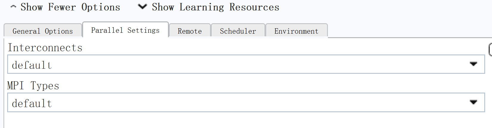

    @李东岳 李老师,确实是版本的问题。之前使用的是fluent2022,不知道什么原因,MPI Type在default情况下软件会一直处在载入的状态,只能改成msmpi,但这就导致了cpu利用率很低。改成2020版本后,MPI Type在default情况下可以顺利进入软件,而且cpu利用率很高,现在计算速度都有了明显的提升,感谢!
