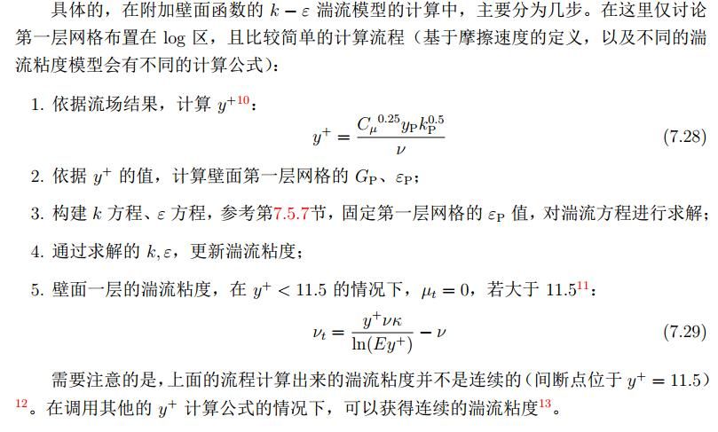

    1. 根据李老师的《无痛苦NS方程笔记》中关于壁面函数的计算过程,无论是采用公式直接计算或者迭代方式计算$y^+$,第1步都是必须要先得到流场的结果$k_p$或$U_p$。

    这里没理解第1步的流场信息是如何先得到的
    之前迭代的值就是初始的值,就是上一步的kp以及Up的值

    个人理解壁面边界上离散方程源项的构造,由$\tau_w$推导得到,要先知道$\tau_w$后方程才能完成方程的离散,接着迭代求解速度和压力等物理量。但这里是提前要得到$k_p$或$U_p$,根据书上的解释是壁面相邻的第一层网格离散动量方程无需修正就可以求解,想问下这块是如何理解的?以及第一步得到场的信息是否就只有壁面第一层网格的$k_p$或$U_p$?
    你得这一段描述,我没太看懂。就参考我那个图,依据上一个迭代步获得kp以及Up的值,然后顺序计算就行了,然后进入下一个迭代步。我们并不需要$\tau_w$。并且跟压力速度没有太大的关系。

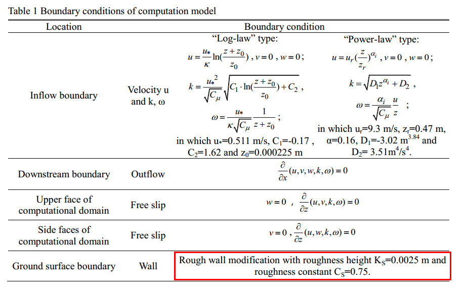

    1. 看了杨老师的文章,Wall设置粗糙壁面,调整$K_s$和$C_s$,这是对应nutkRoughWallFunction吗?另外这篇文章也算了指数率风剖面,那也就是说nutkRoughWallFunction同时适用于对数率和指数率风剖面。

    你得这一段描述,我没太看懂。就参考我那个图,依据上一个迭代步获得kp以及Up的值,然后顺序计算就行了,然后进入下一个迭代步。我们并不需要τw。并且跟压力速度没有太大的关系。
    1. 这里终于理解了,原来是用上一步的kp以及Up,非常感谢李老师

    我觉得应该看具体的算例。现在sci里面的算例都是自己的算例肯定没问题。算别的算例就不好说了。我算了一下HW07那个数据。前几天更新到 https://www.cfd-china.com/topic/6231/中性大气环境湍流动能的自保持/7 如果换成粗糙度壁面函数的话,结果特别差。但我觉得还是不能普适性的说某个壁面函数就优于某个壁面函数。
    Yang2017那个文章我昨天也植入进去了,Yang2017根Yang2009的植入都很简单,但是结果就是没复现出来。如果你感兴趣,留下邮箱我把算例发你邮箱。但是发给你之后你要debug一下咋回事。
