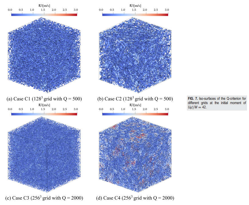

    老铁们,你们做q-DNS的老铁们,有没有什么工作搞出来,更新更新让大家观摩观摩

    1. 用q-DNS算过一个时间衰减均匀各向同性盒子湍流,类似of2112自带这个算例Decay of homogeneous isotropic turbulence,只是初始湍流场用自己的方法生成。目前湍流生成方法大多能比较好的生成均匀各向同性湍流。q-DNS用的网格256×256×256,采用laminar。同样网格也算过LES模型,结果没太大区别。
    2. 时间衰减均匀各向同性盒子湍流主要是验证湍流生成方法的性能,与实验对比指标主要包括:湍动能衰减曲线,不同时刻的三维能谱和空间相关性。具体可参考以下2篇论文结果:
      [1] Chen L, Li C, Wang J, et al. A coherence-improved and mass-balanced inflow turbulence generation method for large eddy simulation[J]. Journal of Computational Physics, 2024,498:112706.
      [2] Li C, Chen L, Wang J, et al. A novel vector potential random flow generation method for synthesizing divergence-free homogeneous isotropic turbulence with arbitrary spectra[J]. Physics of Fluids, 2024,36(3).
    李东岳李 S 3 条回复 最后回复

    @coolhhh 太屌了大佬。干了一个JCP一个POF。 :146: :146:
    大佬感兴趣,可以用白话介绍介绍工作,可以给你CFD界推一推

    @李东岳 谢谢李老师,目前觉得方法还不够完美,还在想一种理论上更好的方法,等方法搞定了再写写比较好。到时可以简单写一个目前现有方法问题的阐述,就是这个RFG-based系列方法虽然有好多sci,但好几篇高引文章都是混淆一些概念,觉得这个值得说一说
