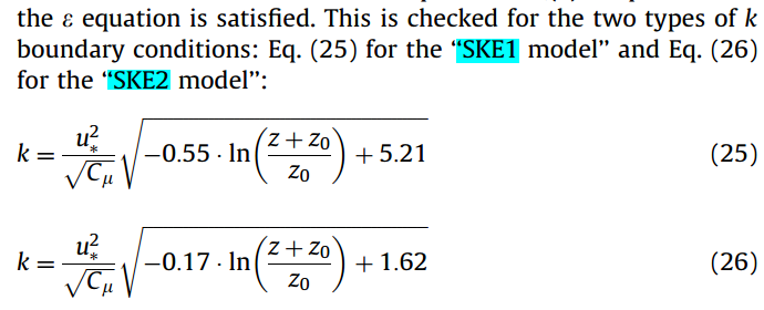

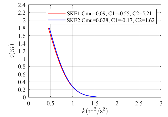

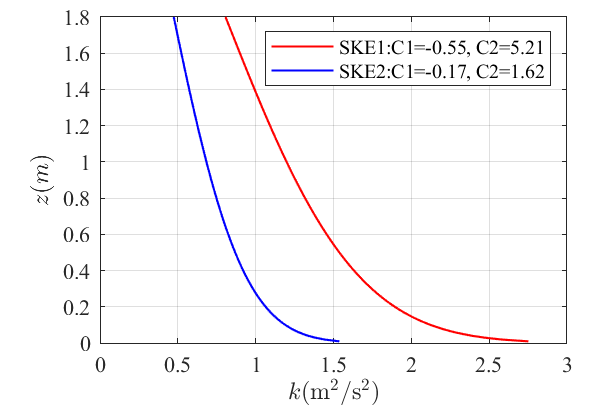

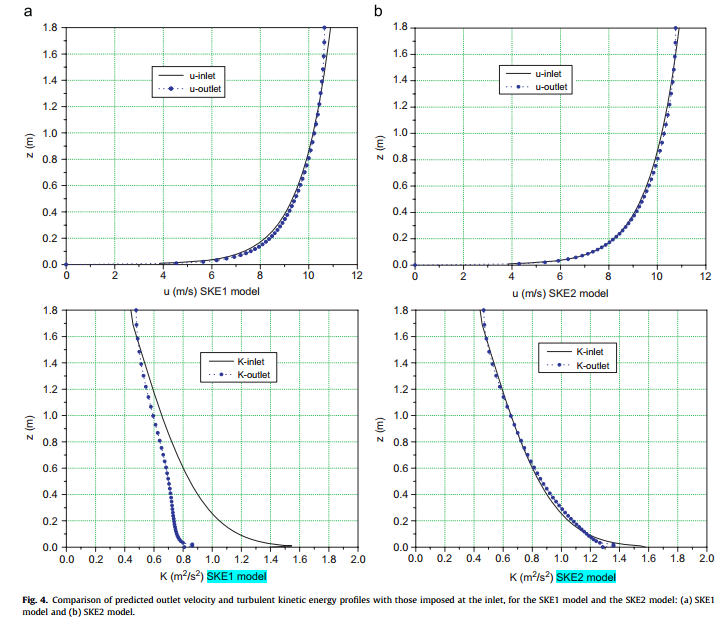

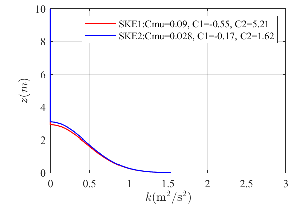

    @coolhhh 在 中性大气环境湍流动能的自保持 | 附有算例下载 中说:
    1. Yang2009中,提到了SKE1和SKE2两种模型,并模拟对比。
      尝试根据式(25)和(26)把这两个k曲线画出对比,这两条曲线还是有挺大区别,但在原论文中两个工况的inlet结果看起来像是一样的
    更正之前的错误
    再仔细看了论文,SKE1模型用的是 $C_\mu=0.09$,SKE2模型用的是 $C_\mu=0.028$,两条曲线结果是基本一致的。
    coolhhh 神
    #46

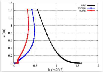

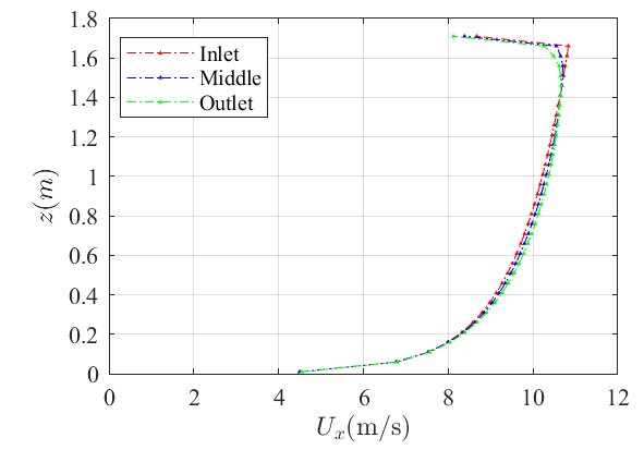

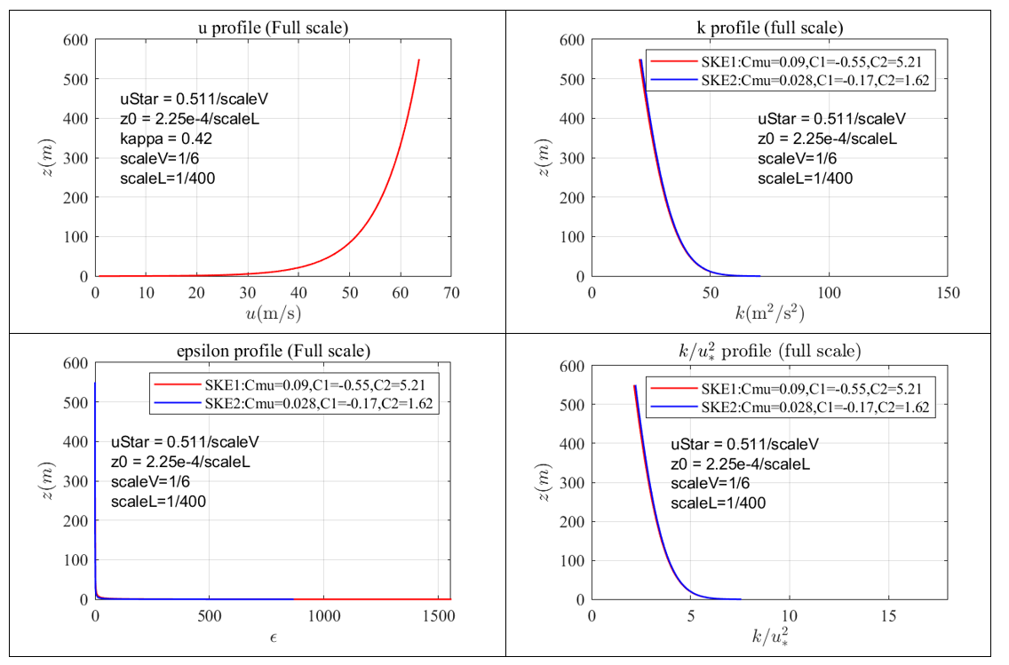

    @李东岳 李老师,我重新看了下原论文,做了些测试:

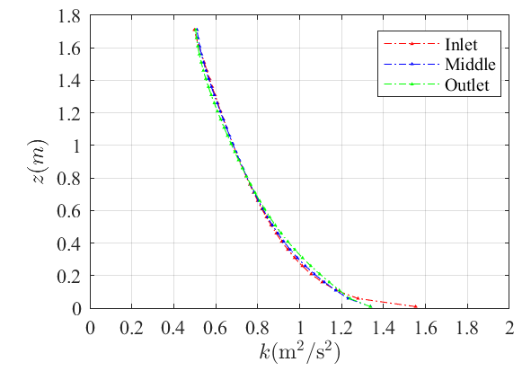

    1. Yang2009论文中k剖面是缩尺的风洞拟合结果,不能用于全尺寸。
    Yang2009论文中k剖面,随着高度在增加如下所示。
    2. 缩尺风洞目标值换算为全尺寸
    (1)缩尺风洞目标值换算为全尺寸,要考虑缩尺比,包括:几何缩尺比($S_L=L_{model}/L_{full}$),速度缩尺比($S_V=V_{model}/V_{full}$),时间缩尺比($S_T=T_{model}/T_{full}=S_L/S_V$)。
    (2)对数率平均风、湍动能、耗散率剖面:
    $$u=\frac{u_*}{\kappa}\rm{ln}(\frac{z+z_0}{z_0}) \tag{1}$$
    $$k=\frac{u_*^2}{\sqrt{C_\mu}} \sqrt{C_1\rm{ln}(\frac{z+z_0}{z_0})+C_2} \tag{2}$$
    $$\epsilon=\frac{u_*^3}{\kappa (z+z_0)} \sqrt{C_1\rm{ln}(\frac{z+z_0}{z_0})+C_2} \tag{3}$$
    从缩尺换算到全尺寸,需换算的参数:$u_* /S_V$,$z_0 /S_L$

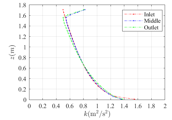

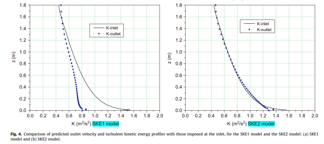

    (3)Yang2009原论文中的风洞试验拟合结果如下,其中$k/u_* ^2$剖面沿着高度的均值等于2.86(SKE1)和2.91(SKE2)。
    (4)假如取$S_L=1/400$,$S_V=1/6$(风洞试验10m/s,全尺寸取60m/s),对Yang2009论文的结果放大为全尺寸结果如下,其中$k/u_* ^2$剖面沿着高度的均值等于3.17(SKE1)和3.22(SKE2)

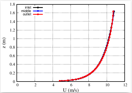

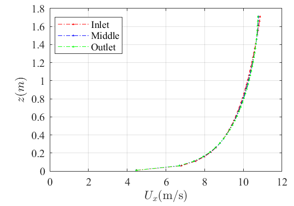

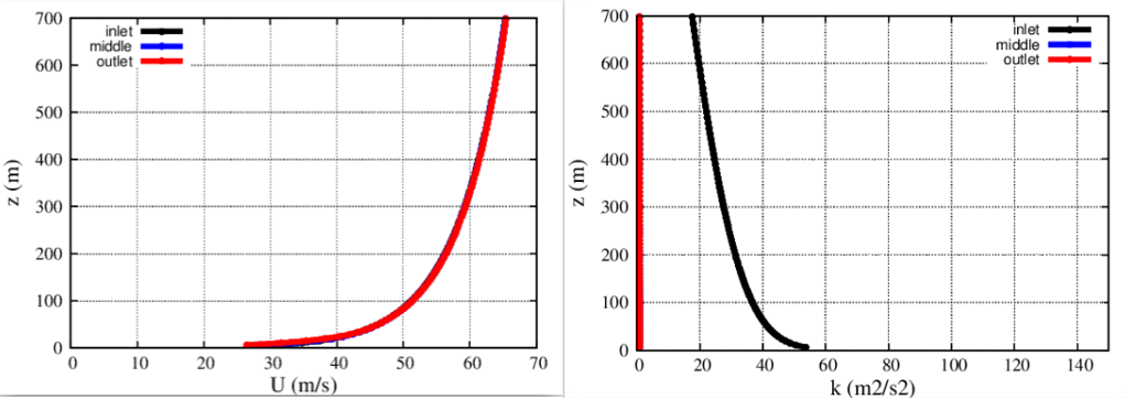

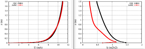

    (4)模拟结果如下,平均风剖面不变,但k基本衰减为0。
    4.分析与疑问

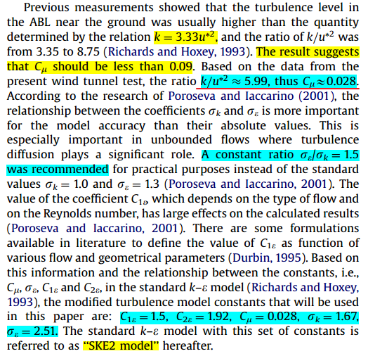

    (1)Yang2009原论文提到,参数 $k/u_* ^2$是根据风洞试验测量得到,具体是如何通过$k/u_* ^2$计算得到$C_\mu$?
    (2)SKE1和SKE2模型,参数$C_\mu, C_1, C_2$组合都能很好的拟合实验结果,但RANS模拟自保持结果差别很大,其中$C_\mu$感觉像是重要影响参数。问题同(1),如何根据不同目标值,合理确定$C_\mu$?
    (3)全尺寸模拟的k完全无法自保持,猜测原因:
    ①直接用缩尺目标值放大为全尺寸,参数组合$C_\mu, C_1, C_2$可能不一定适用。
    ②数值格式对全尺寸网格耗散更大,耗散程度对于网格尺寸增加成非线性增加的关系。但也尝试过把每个方向网格加密一倍,145万网格的算例结果也是跟上面的工况一致,k基本耗散为0
    (4)OpenFOAM中提供的壁面函数,是否可用于全尺寸模拟?目前壁面函数的经验公式基本都是实验拟合出来的,虽然是无量纲化的。但能否用于全尺寸仍有待确定。本工况按原网格直接放大400倍,$y^+$值达到了2000~70000,这个数值对于全尺寸是否合理?

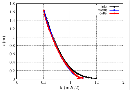

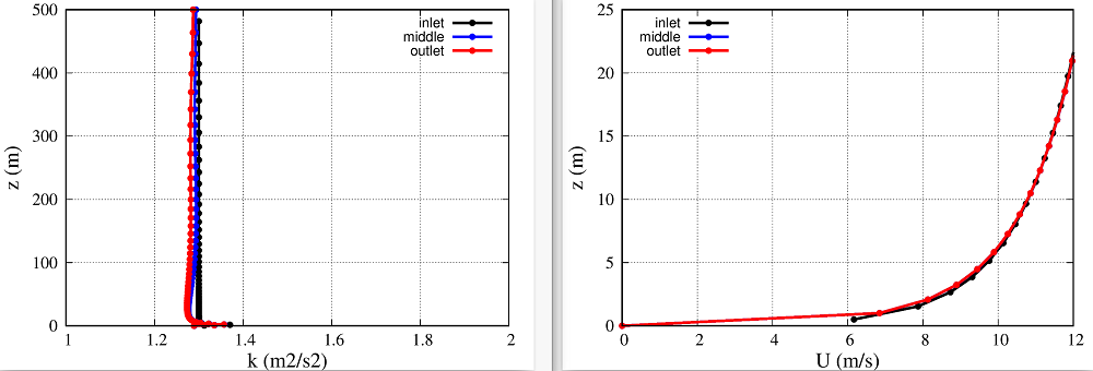

    (5)HW07模拟结果,k剖面的数值只有1.3左右,对于全尺寸而言这个数值是否太小不合理?如果HW07也模拟同样的目标值,结果会如何?

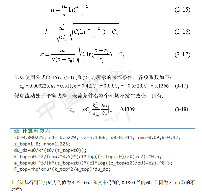

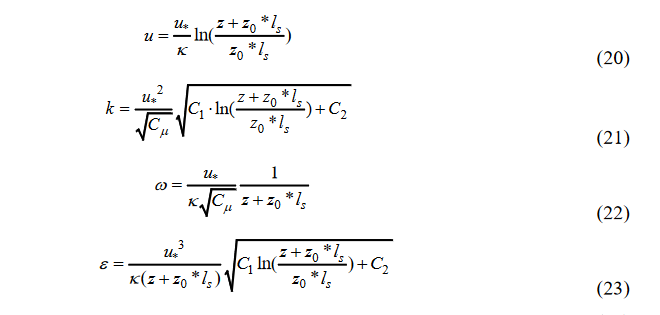

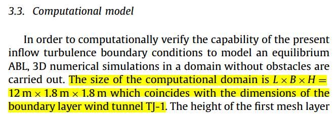

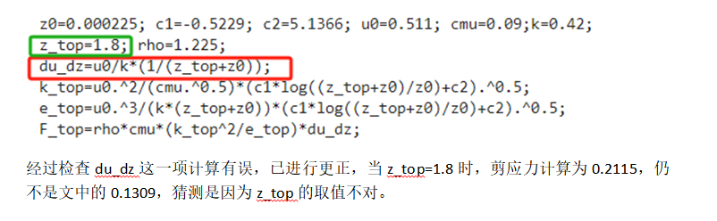

    #63
    @coolhhh 您好,我看yang2017(Consistent inflow boundary conditions for modelling the neutral equilibrium atmospheric boundary layer for the SST k-ω model)这篇论文从全尺寸模型到缩尺模型只改变了粗造长度Z0,没有改变摩擦速度U*,您的验算进行了缩尺,是否有关呢?下图为摘取yang老师对于缩尺模型的计算公式,ls为几何缩尺比。
