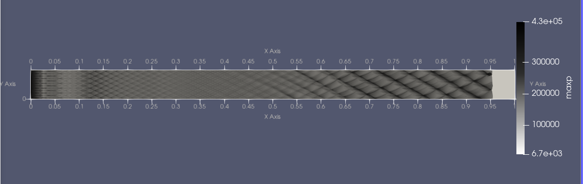

    @尚善若水 我又询问了detonationFoam的发布者孙杰,他也给了我解释:这个是当时的胞格文件,这个算例非常难算,因为他的诱导区长度很大,反应物的活性很差,很难起爆,起爆能量高了又会受初始起爆区的影响很久胞格数目和初始的高压区数目一样,没法过渡到自身特征的胞格尺寸,当时我也卡了很久,最后的经验是计算域首先一定要长,另外就是初始受起爆区影响的时候(看胞格数目是不是和高压区的数目一致),把自适应网格层数减小利于拜托初始设置的影响,等摆脱这个阶段后再改回去保证网格收敛。mmexport1744101922011.png
    但我还是不知道有些文献是如何设置的,在非常短的时间内就可以形成稳定胞格结构。

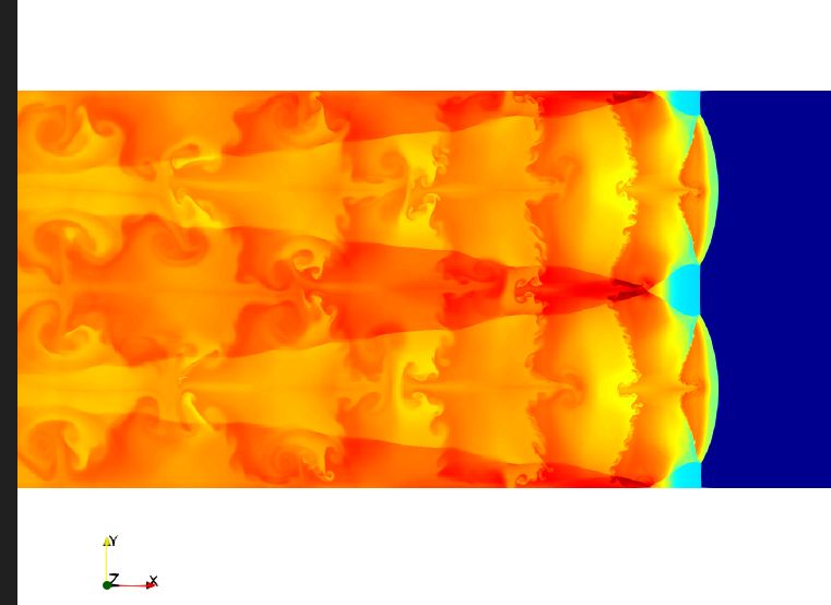

    @钟余 不好意思,最近比较忙,没想到你已经做了这么多的工作。是这样的,计算域长点,到后面会稳定两个胞格,但是我用了取巧的方法,你稍微给大点宽度,现在是60mm,你给个61.8mm试试,然后给4个点火源。这是我最近用5阶weno算的结果:1744345018865.jpg ,和openfoam算的差不多。
    尚 钟 2 条回复 最后回复
