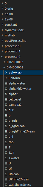

    现在程序停了,我想找原因,用paraview查看,paraview报错,找不到网格。原因是当前的文件是这样的
    报错信息则是:
    paraview case.foam
    ERROR: In /home/buildslave/dashboards/buildbot/paraview-pvbinsdash-linux-shared-release_superbuild/build/superbuild/paraview/src/VTK/IO/Geometry/vtkOpenFOAMReader.cxx, line 9582
    vtkOpenFOAMReader (0x73f5f10): Can't open 路径/compressibleInterDyMFoam/turbulentChannelBubble2/processor0/constant/
    各个分区文件夹processor里面确实没有constant文件。
    reconstructPar也出错,原因是没有pointProcAddressing文件,这个文件仅出现在processor
    /2e-8/中,也就是并行划分的那个时间。reconstructPar也只对2e-8 产生了作用。

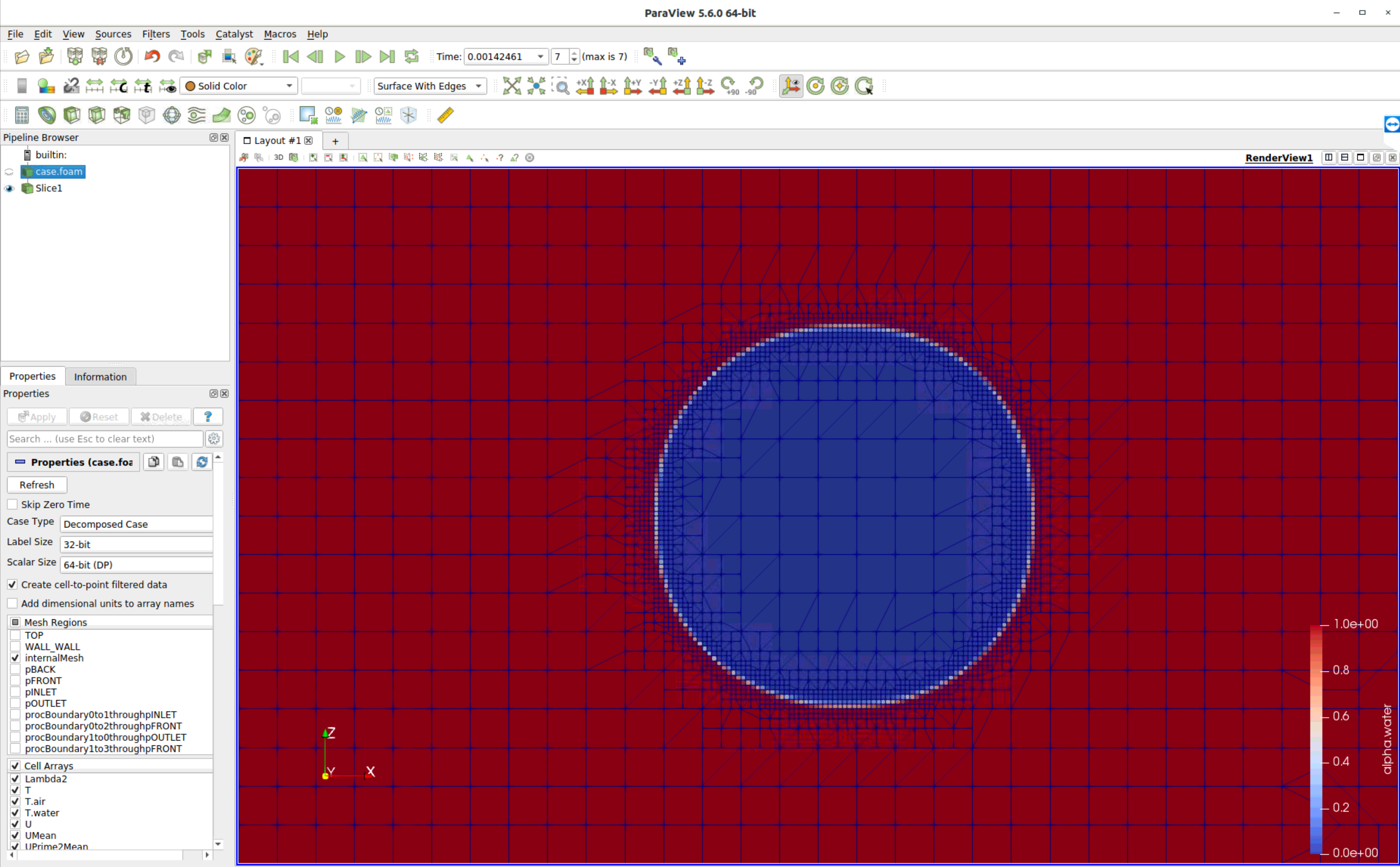

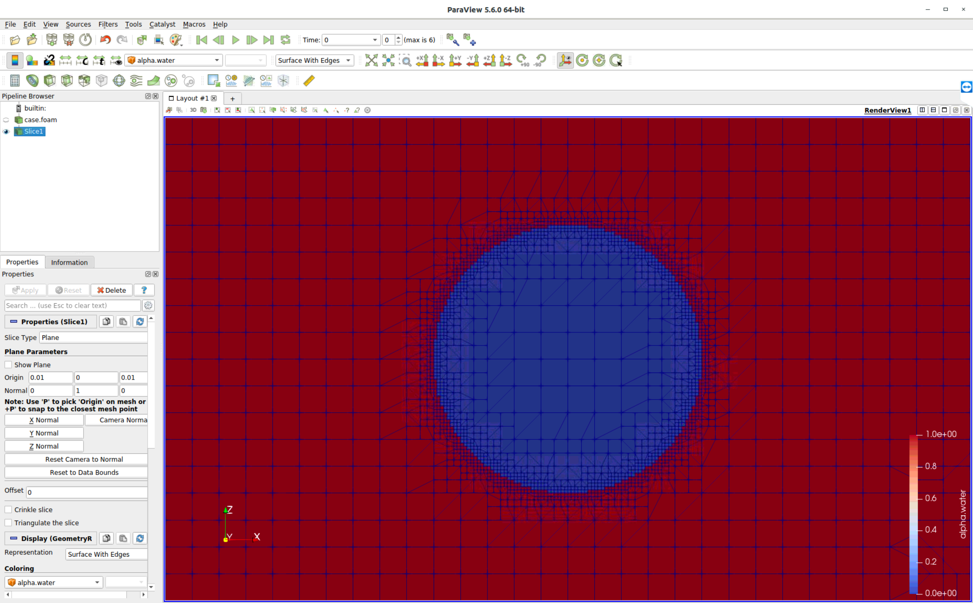

    现在搞出来了,解决方案是把预加密的网格直接替换掉constant/文件夹中的网格文件polyMesh/,然后setFields重新赋0文件夹中的值。再进行并行。
    给大家看下效果:
    t = 0 s
    i = 7 (按照计算步保存的数据)
    可以看到气泡左侧2级加密的网格,由6个变成了4个。

    @李东岳 并行文件夹里面的2e-08文件夹是有pointProcAddressing文件的,但是后面算出来的2e-02,4e-02就没有这个文件了。所以reconstructPar说找不到这个文件,报错了。
