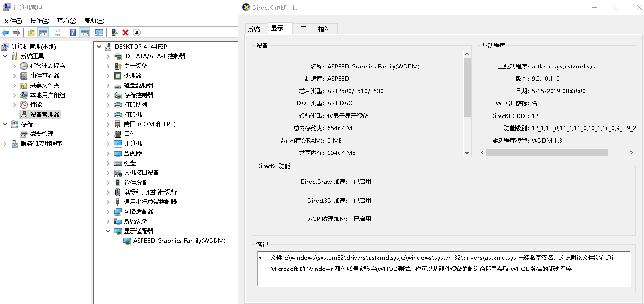

    各位老师大家好,课题组此前有一台服务器,完完全全是把经费全砸在了算力上,因此没有独立显卡,似乎集成显卡是只有16M
    :zoule:
    在win系统下,我从paraview.org下载了paraview5.10的exe版本和zip的免安装版本,打开之后都是直接无响应,然后约3s后直接闪退。2f0b21b2-833e-45e1-90c8-baf2b947b822-image.png
    :zoule:
    查询了各种办法,都尝试了,目前唯一可行的办法是,东岳老师dyfluid.com里的paraview5.6绿色版能在VMware中正常使用,还得是dyfluid!但是我因为处理ktv格式,似乎paraview5.10版本会更方便,但是没有找到相关的paraview5.10绿色版。
    :zoule:
    因此,有劳各位老师和大佬指点迷津,没有显卡,是否是我在win系统下Paraview无法打开和运行的根本原因?谢谢大佬! :threaten:

    有可能。服务器集成显卡一般都比较弱。因为很多服务器都直接都不要界面,就是命令行。我觉得你最简单的方法就是买个独显加上,这个非常便宜,比如这个 https://item.jd.com/10060073405378.html 才550块

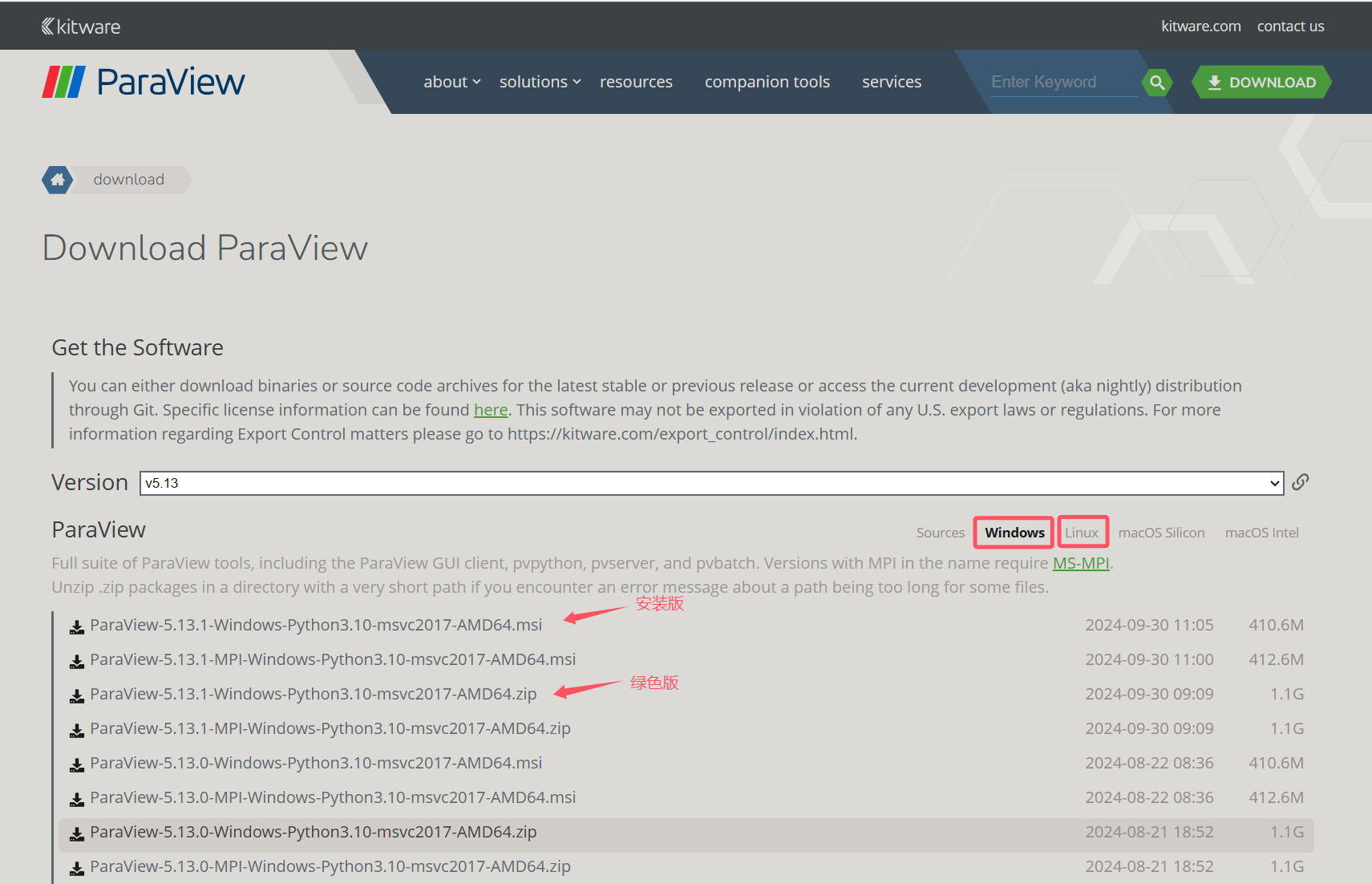

    @好运来辣
    直接去paraview的官方网页下载
    paraview官网
    最好下载绿色版的直接解压就能用,win服务器没试过,需要你自己试一试。可以的话回来跟帖和大家分享一下:146:
    具体的见图
