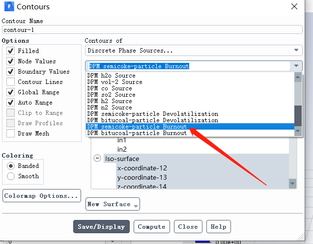

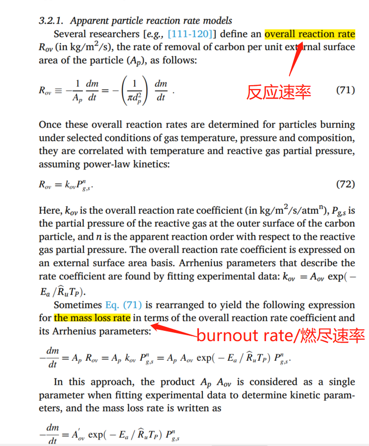

    想问下各位,fluent煤粉燃烧过程中,这里计算出的颗粒DPM burnout (kg/s),即为燃尽速率,和燃烧速率差不多,我的煤粉燃烧异相反应是Char-O2,Char-CO2,Char-H2O,所以该燃尽速率是这三个气化反应的加权和吗?是否存在相互竞争?也就是不能简单加和。审稿人提了这个问题,请大佬指教啊。以下是自己看到的文献,不知是否能解答该问题。
    燃尽速率就是燃烧完全完成,如果是 C,燃尽就是 CO2,没燃尽是 CO。
    异相反应是接力的么?前一阶段的生成物是后一阶段的反应物?除非是三条反应路径互不干涉(除了浓度平衡)可以加权。
    其实把化学反应式写出来就好了。如果是
    路径1:C + O2 = CO2
    路径2过程1:C + H2O = H2 + CO
    路径2过程2:2H2 + O2 = 2H2O
    路径2过程3:2CO + O2 = 2CO2
    两个燃烧路径的速率加权和。其中燃烧路径2中;过程1与过程2相乘,过程1与过程3相乘;乘积求和是路径2的速率。
    大概这样,具体看你的反应过程是什么。丢失的重量应该是失去的碳原子
