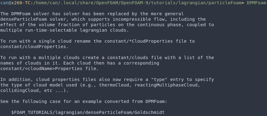

    最近想要做一个三维矩形通道,入口处中央点源注入气溶胶粒子扩散的算例和Fluent的计算进行对比,计划用DPMFoam,湍流模型用LES来做,想求教一个算例,或者能有大佬教教我该用哪个求解器比较好,也不知道为啥我的OpenFoam里没有粒子追踪(Particle-tracking)这个算例文件夹,有点迷茫……

    @bestucan 感谢,我也试着去用dpmFoam,但我在openFoam9中没有找到dpmFoam的算例,请问是新版本优化掉了吗?

    @颗粒传书 不客气,.org版本的被替换了。.com 的好像还有

    @bestucan 原来如此,非常感谢。我研究一下denseParticleFoam这个求解器,看看有什么区别
