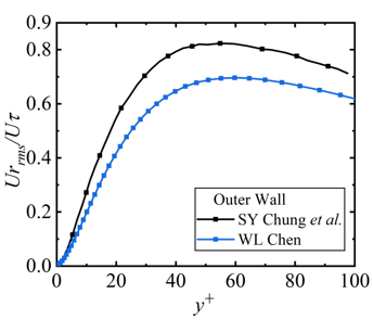

    0.png 请教一下各位前辈,我用pimpleFoam,选择laminar来做q-DNS模拟,但是不管是channel还是圆环管,得到的rms都比文献小一点,但是平均速度曲线几乎完全重合,上面这是我的环管的径向rms
    请问有前辈能指点一下为什么我的rms偏小么?

    平均速度曲线一般都没问题。但是RMS对接的精确性要求就高了很多。你加LES的话怎么样,正确么。另外你这个图看起来,会不会是计算rms的方式有问题,不像是误差。

    @李东岳 感谢东岳老师,我改一下求解rms的算法试试

    @李东岳 请问下东岳前辈" RMS对接的精确性要求就高了很多" 具体指的是哪些呢?http://www.dyfluid.com/icoFoam.html 我把离散格式 solver,残差这些都设置的和东岳流体里的这个算例或者这里说的那篇论文一样了(除了pFinal的relTol没有设为0设为了0.01,pimpleFoam外循环设为1内循环设为4),计算RMS的方式现在经过改正也和老师确认过了没有问题,可是RMS拟合度还是很低。
