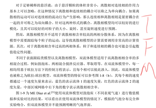

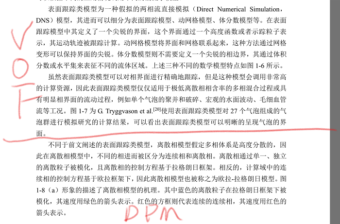

  • 导师有兴趣研究气泡减阻或者气层减阻,用于船舶水动力,我想问下该选择什么多相流模型呢?水和空气不相容。目前选的有multiphaseInterFoam,bubbleFoam,和twoPhaseEulerFoam,想问一下这些多相流求解器有什么区别,有什么适用范围?基于VOF和基于欧拉模型有什么区别呢?谢谢大家~~
  • 区别如下,希望有帮助
    另外,bubbleFoam已经完全退出历史舞台了。具体用什么求解器还得看你的工况。
  • @cfd-china 请问下这是哪本书呀?我也看看?什么离散相相含率,这些模型界定标准是啥呢?
