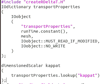

    请问一下各位前辈,我在Ueqn下面一行或者循环最后runtime.write()这两个位置都试过了,最终的速度云图也确实是湍流,可是我的温度是层流怎么办?这里是我的标量输运方程!

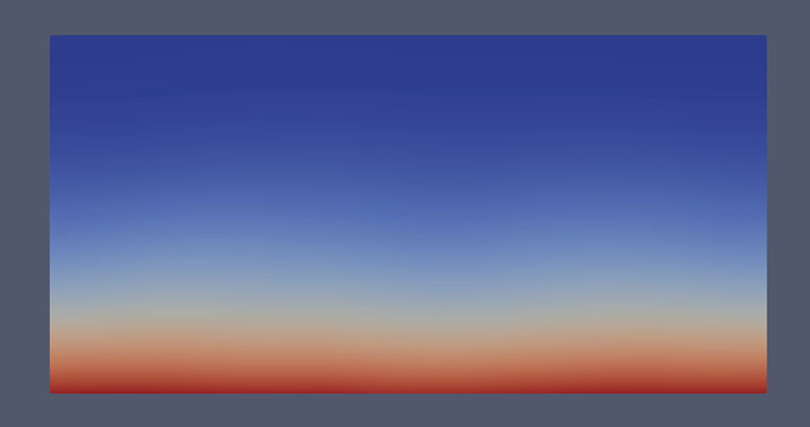

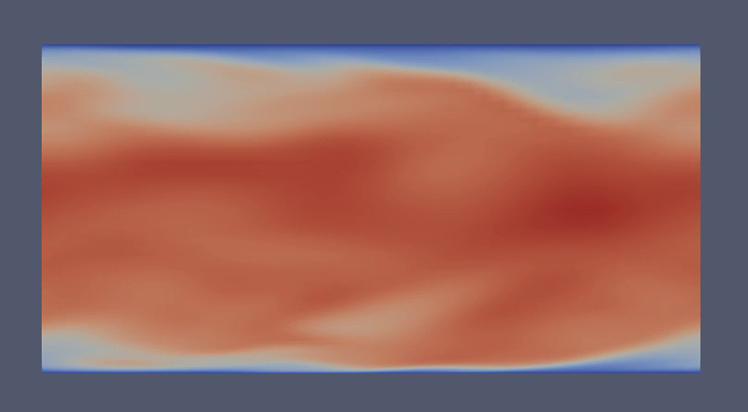

    这分别是温度和速度的云图,感觉就是温度没有受到速度影响一样,算例是在channel395基础上改的

    11.png 东岳老师您看下,第一个是温度图,第二个是速度云图,温度边界条件是 流向展向周期,壁面fixedGradient uniform 100.8,请问您知道为什么错了么?
    LBE
    你这个温度看起来对流效应很弱,是不是扩散系数太强了

    @李东岳 我把温度方程无量纲化了,设置的扩散系数是1/(Pr*Re)=1/(144 * 0.7)=9.92063e-3
    LBE
    在 中回复了 vbcwl 最后由 编辑
    9.92063e-3这个数属实不小,非常大

    @李东岳 谢谢东岳老师,我把它调小到十分之一后确实能看到明显的波动了
