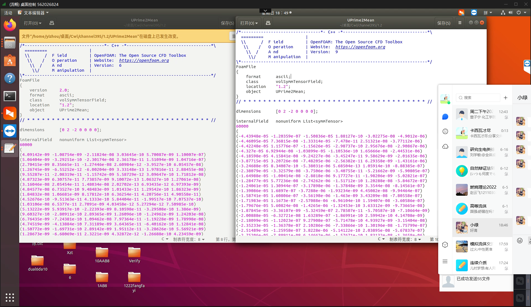

    请教一下各位前辈,我用of6的自带算例channel395计算Uprime2Mean,可是of9计算出来的结果,第1 4 6列为什么是负数?of6的结果貌似是正确的,是同一个算例文件,取得同时刻的结果,除了openFOAM版本没有任何区别UVCN82A%D@D4M)EF__0C3R3.png
    如图,后面的是of6,前面的是of9,of9数据大小与6差距不小,但为负数着实无法理解。替代文字

    你下载这个文件,把openfoam9源文件替换一下,重新编译跑一下
    fieldAverageTemplates.C

    @李东岳 谢谢东岳老师,现在正常了

    @李东岳 东岳老师,这是因为of9新版本自己代码的原因吗?
    在 中回复了 thegame 最后由 编辑
    @thegame 嗯,是个bug,dev那面也修正过了

    @李东岳 好嘞,谢谢老师解惑
