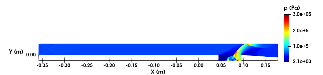

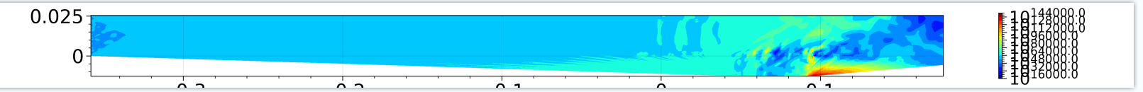

    @田畔的风 这个流场图真的很漂亮。请教一下老师,我的网格是O型+H型,Fortran代码算的,能导入paraView。想请教一下,这种情况如何导入到python画图呢?如果直接用contourf 或者tricontourf都会导致网格变形。比如在paraview中为:
    在python中直接
    ax1.tricontourf(x,y, u,linewidth=0.25, levels=levels,cmap='coolwarm',vmin=0, vmax=1),显示出来为:
    造成的原因可能是因为您说的Matplotlib只能处理三角形的网格。想请问在不清楚网格具体信息的情况下,能不能从paraview导出成三角网格?尝试过您代码中的Slice,但由于本身是2D,不能切片。请问有什么建议么?

    我不太清楚你表述的网格扭曲是什么意思,如果只是纵横比不正确的话,可以使用set_aspect进行调整。比如我上面代码段中的ax.set_aspect('equal'),表示x轴和y轴始终保持1:1的比例。

    #28
    @田畔的风 感谢您的回复~
    不是纵横比的问题,调整纵横比之后:
    而是因为计算域边界是曲线,当调用tricontourf时,在一个矩形域内进行了插值,导致边界变形,成了直线。同理,用contourf时,首先需要对mesh进行插值,也会有同样的问题。
    这个问题已经解决了,对于计算域的两个block, 分开处理。先reshapre到对应的block网格,然后用contourf来画。可以得到物理量的云图。

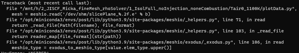

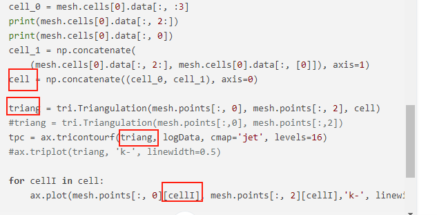

    @田畔的风 尝试在wsl下的Ubuntu中使用代码,可以顺利写出,如下:
    但是meshio读取时出现问题。如下:
    读取代码
    请问是什么原因呢?
    田畔的风田 1 条回复 最后回复
  • 田畔的风田 离线
    田畔的风田 离线
    田畔的风 神
    在 中回复了 尚善若水 最后由 编辑
    #35
    @尚善若水 是不是有多边形网格?先尝试打开切片三角化吧
    尚 2 条回复 最后回复
  • 尚 离线
    尚 离线
    尚善若水
    在 中回复了 田畔的风 最后由 编辑
    #36
    @田畔的风 是用blockMesh生成的三维的结构化网格,不过射流出口做了类似处理:
    设置 Triangulatetheslice=True 可以正常读取了,但是这里的代码应该怎么修改呢?直接注释并取消相应参数不行。

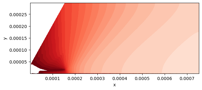

    @田畔的风 再次尝试之后(将三角化代码全部注释掉),可以输出了,但显示还是不正确
    triang = tri.Triangulation(mesh.points[:, 0], mesh.points[:, 1])
    tpc = ax.tricontourf(triang, postData, cmap='jet', levels=16)
    正确结果
    田畔的风田 1 条回复 最后回复

    @尚善若水 很显然你并没能成功构建matplotlib所定义的三角网格单元,可以看看我在13楼中针对cell变量的定义。直接用三角网格数据绘图的话,此处你直接设定cell = mesh.cells[0].data应该就行(我现在没电脑,无法验证)。
    不正确设定cell和node的对应关系的话,tri.Triangulation会根据你输入的点集进行自动Delaunay三角化,造成你所描述的绘制错误。
    尚 1 条回复 最后回复

    @田畔的风 是的,感谢大佬,果然可以了。得抓紧学python了,批量后处理急需。
