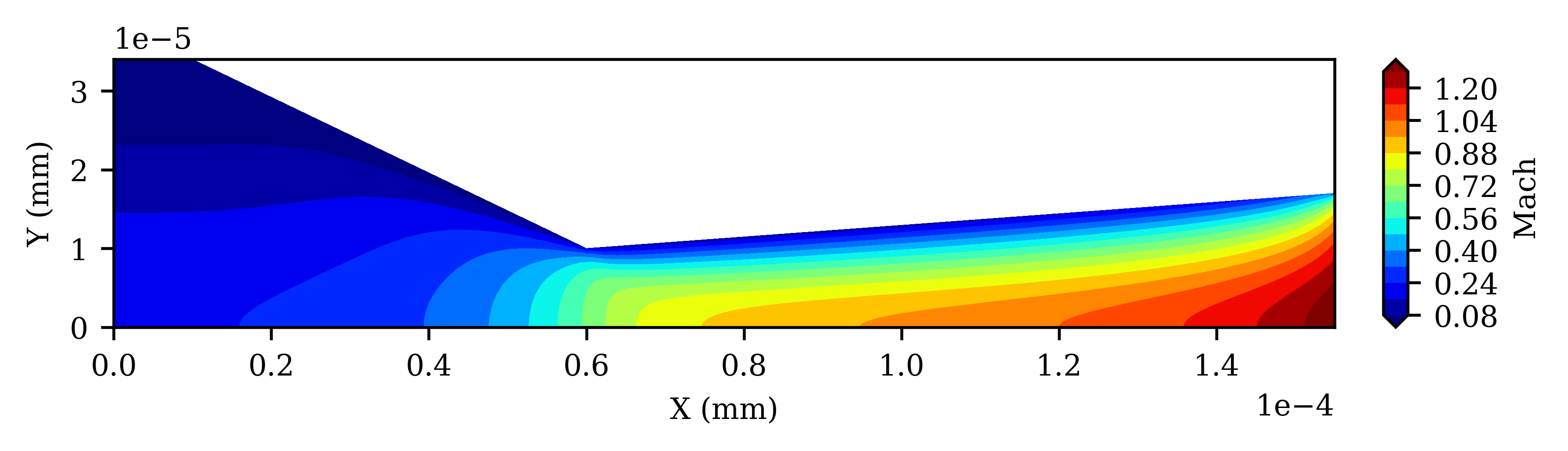

  • 落 离线
    落 离线
    落花风
    在 2022年8月26日 17:35 中回复了 田畔的风 最后由 编辑
    @田畔的风 膜大佬!研究了半晚上。几点小疑问,向您请教:
    reader = OpenFOAMReader(FileName="PEE.foam", CaseType=0)
    • caseType=0 是控制什么的?这句导致我的case读不到任何一个时间步。删除之后可以读到。
    logData = np.where(
        mesh.point_data['driftDensity'] < 1e-12,
        -12.0,
        np.log10(mesh.point_data['driftDensity']),
    • 这句是控制什么的呢?我print(mesh.dict),发现没有‘driftdensity’
    • 我用的是六面体网格,怎么划分成三角形,你的代码里有相关的吗?(我刚理解到第二个问题,后面还没看,肝不动了)
    多谢分享,多谢多谢

  • 落 离线
    落 离线
    落花风
    在 2022年8月28日 07:02 中回复了 落花风 最后由 编辑
    @落花风 放两张根据@田畔的风 大佬程序出的图,真的超棒。
    test4.svg
