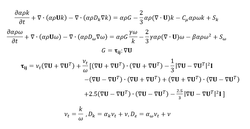

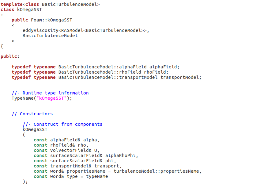

    谢谢老师指导,我最后按照方法二,完全按照他的格式来修改的,修改到最后我发现一个问题,如下
     public:
        //typedef typename BasicTurbulenceModel::alphaField alphaField;
        //typedef typename BasicTurbulenceModel::rhoField rhoField;
        //typedef typename BasicTurbulenceModel::transportModel transportModel;
        //- Runtime type information
        TypeName("MHDkOmega");
        // Constructors
            //- Construct from components
            MHDkOmega
                //const alphaField& alpha,   ????
               //const rhoField& rho,
                const geometricOneField& alpha,
                const geometricOneField& rho,
                const volVectorField& U,
                const surfaceScalarField& alphaRhoPhi,
                const surfaceScalarField& phi,
                const transportModel& transport,
                const word& propertiesName = turbulenceModel::propertiesName,
                const word& type = typeName
    其中 alpha是定义为geometricOneField也就是定义为1,可我的模型是三层液体,采用了multiphaseInterFoam求解器又基于VOF,我才意识到是不是湍流模型一般不能适用于多相的情况,这个alpha能不能修改来适用于这个求解器,担心自己做了无用功,希望老师能帮忙解答:xinlei:
    在 中回复了 Chen_hao 最后由 编辑
    #22
    从这个alpha来看,确实不能用于多相
    Chen_hao
    #23
    @李东岳
    老师,像这种形式的alpha的定义,能用于多相的情况吗?
    BasicTurbulenceModel这个通用类是代指的是KomegaSST?(就本例)

    #24
    @李东岳
    请老师看看G这部分代码可不可以这样写,
    矢量场Snl有点搞不清=和()赋值,tgradU后面用不用加括号~
    tmp<volTensorField> tgradU = fvc::grad(U);//tmp reload to Field
        volScalarField S2(2*magSqr(symm(tgradU())));
        tensor I(1,0,0,0,1,0,0,0,1);
        volSymmTensorField S(twoSymm(tgradU));
        volTensorField W(twoSkew(tgradU));
        volTensorField Snl =
            1/omega_
               S&S-(1/3)*magSqr(W)*I
             + twoSymm(S&W)
             + (2.5)*(W&W-(1/3)*magSqr(W)*I)
        volScalarField::Internal GbyNu(dev(twoSymm(tgradU()())+Snl) && tgradU()());
        volScalarField::Internal G(this->GName(), nut()*GbyNu);
        tgradU.clear();
    #25
    可以。我记得湍流方程右边都是只考虑网格点的作用,不需要考虑边界。因此你的G声明了内部场,没有问题。
