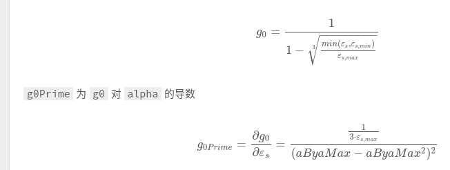

    请问一下,有人了解颗粒动理论里边每一个模型(摩擦应力、颗粒压力、径向分布函数).C文件分别有一个类似g0 和g0prime的项,他们的区别是什么?

    @bestucan 好的,谢谢老师,那这一项起的作用您能帮忙解答一下吗
    在 中回复了 youminghao 最后由 编辑
    你看下公式66,g0对碰撞时间会产生影响。g0Prime这个我还不清楚
