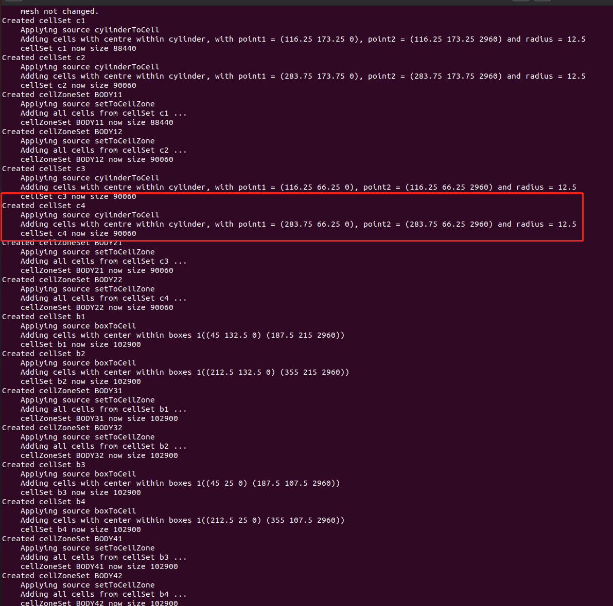

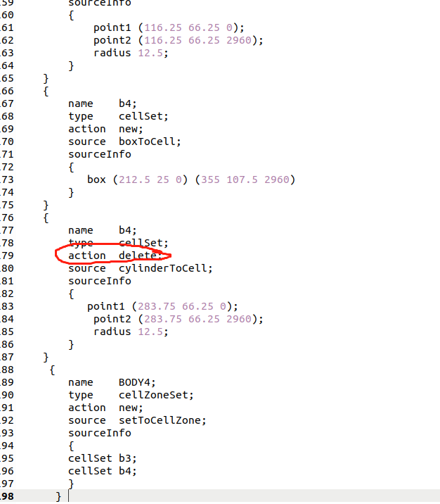

    Tens 神
    在 中回复了 jpzhao 最后由 Tens 编辑
    @jpzhao 可能是因为已经把这块区域给命名成了c4所以识别不出来?仅为猜测,可以试试这样?或者不要在一个文件全部topoSet了,分几次操作
    name    b4;
    type    cellSet;
    action    delete;
    source cellToCell;
    sourceInfo
        name    c4;
    是的,操作很多,建议分次topoSet,要不然真的晕了

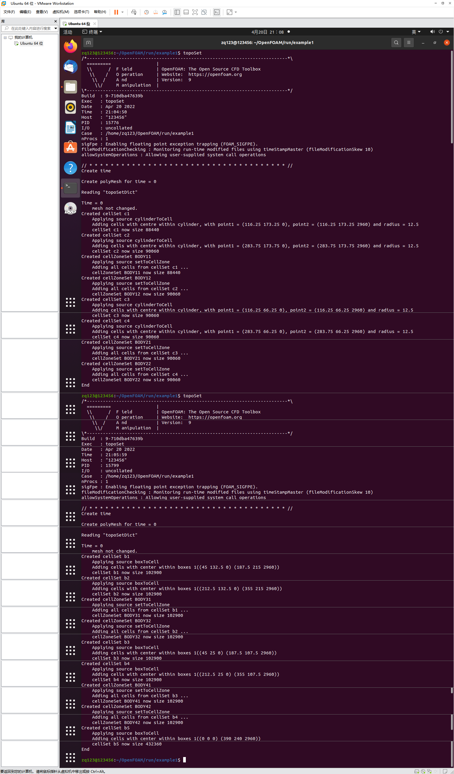

    J 离线
    jpzhao
    @tens 试了一下,结果还是不行,现在尝试分次toposet。老师,我想请教一下,在system文件下有多个topoSetDict,那么执行topoSet的时候怎么确定是哪个topoSetDict呢?
    T 1 条回复 最后回复
  • T 离线
    T 离线
    Tens 神
    在 中回复了 jpzhao 最后由 编辑
    @jpzhao 先topoSet一个区域,改文件内容再topoSet下一个区域

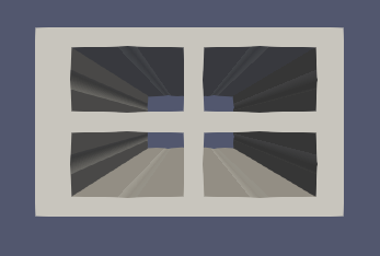

    jpzhao

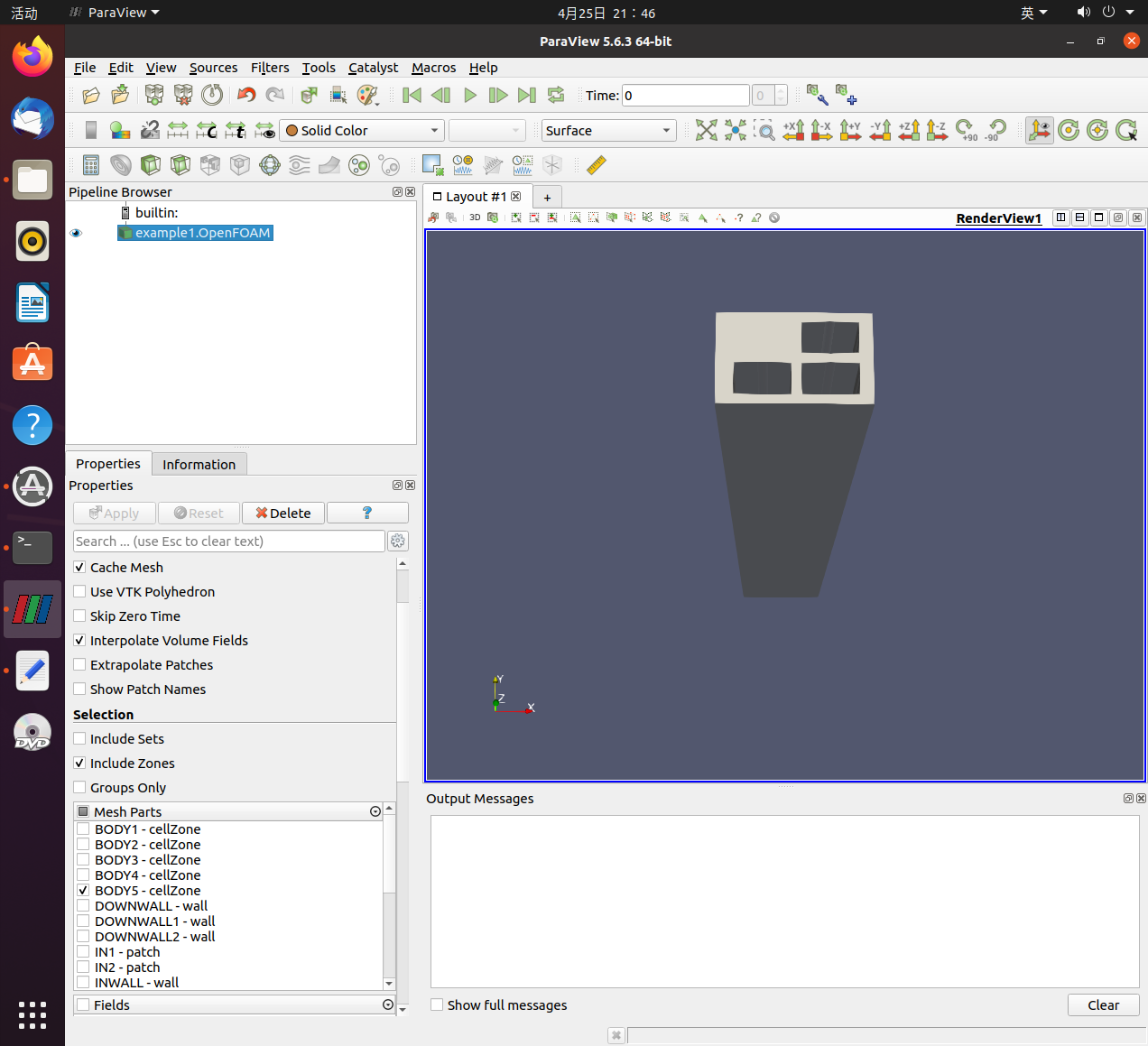

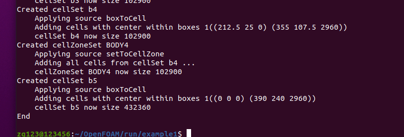

    jpzhao
    @李东岳 李老师,我分次topoSet,前面几次的delete都成功,形成空心,最后一次topoSet的时候,delete一些,但没有delete完全。在图中,应该删除四个立方体,但只删除了三个立方体,不知道哪里出现了问题,请李老师帮我看一下。如图所示!mmexport1650971663730.png mmexport1650971661754.png

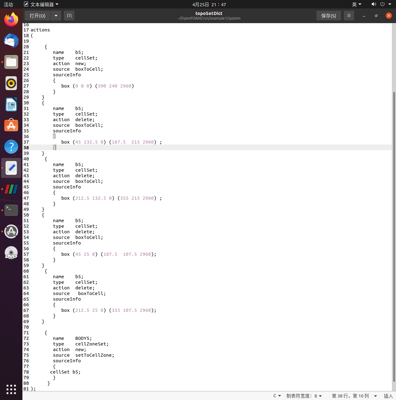

    Tens 神
    @jpzhao 很迷惑,把第一段删除的代码重复一遍就可以了,不懂为什么,可能是bug?
    actions
            name    b5;
            type    cellSet;
            action  new;
            source  boxToCell;
            sourceInfo
               box (0 0 0) (390 240 2960)
    //第一次删除,没起作用
            name    b5;
            type    cellSet;
            action  delete;
            source  boxToCell;
            sourceInfo
               box (45 132.5 0) (187.5  215 2960) ;
    //第二次删除,可以了
            name    b5;
            type    cellSet;
            action  delete;
            source  boxToCell;
            sourceInfo
            name    b5;
            type    cellSet;
            action  delete;
            source  boxToCell;
            sourceInfo
               box (212.5 132.5 0) (355 215 2960) ;
            name    b5;
            type    cellSet;
            action  delete;
            source  boxToCell;
            sourceInfo
               box (45 25 0) (187.5  107.5 2960);
            name    b5;
            type    cellSet;
            action  delete;
            source   boxToCell;
            sourceInfo
               box (212.5 25 0) (355 107.5 2960);
            name    BODY5;
            type    cellZoneSet;
            action  new;
            source  setToCellZone;
            sourceInfo
                cellSet b5;
