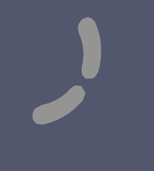

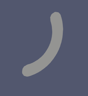

    顺便问一下,cyclicAMI两个面,其面积是可以不等的吗,我在纠结是不是这里有问题导致的出错。例如是下图两个面。
    在 中回复了 zzq704 最后由 编辑
    @zzq704 不可以 要相同
    Z 1 条回复 最后回复
    zzq704
    @李东岳
    那么如果我在icem里面画的网格,interface的两个面大小不相等,要导入到openFoam里面,有什么解决办法吗?
    @zzq704 可以把你第一个图的面,分割成3个面,中间的面不是cyclicAMI,上下的为cyclicAMI
