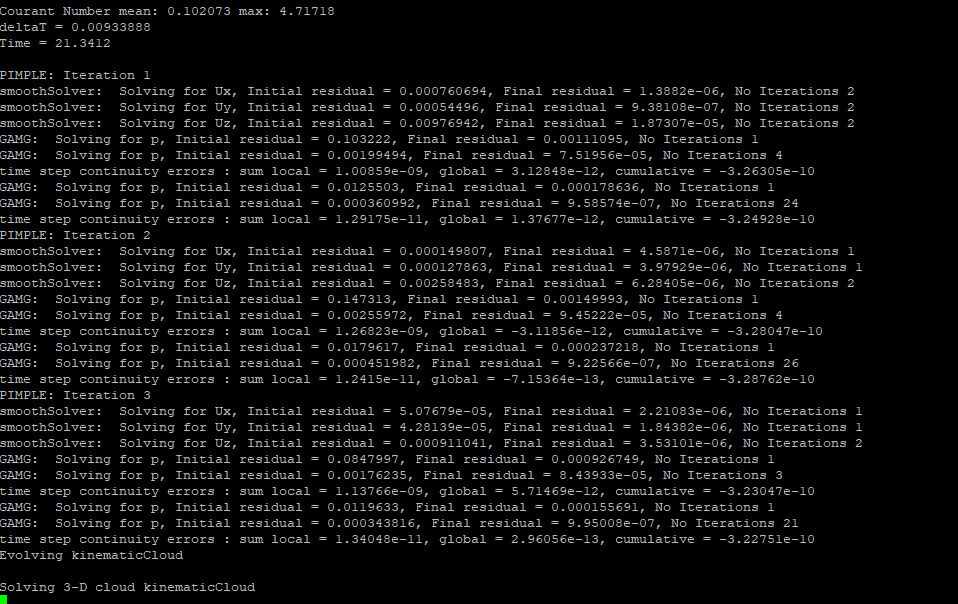

    各位老师,有没有谁遇到过openFoam 计算拉格朗日颗粒计算过程中停止不动的情况

    这种情况很常见,是不是lagrangian dt 太小?是不是植入的某个模型死循环了?maxCo多少?one-way? two-way?
    一个一个排查吧

    @lys PIMPLE设置是怎么样的?可以先试用小的Euler Co试试,
    看是流场的问题还是parcel的问题

    @星星星星晴 这个拉格朗日的maxCo设置大了以后很容易计算停止,设置小了以后会好很多,但是依旧会出现中止计算的情况

    @lys 那是自然,你maxCo设置过大,每个lagrangian dt 占比过大,可能你的parcel已经碰到了cell壁面或者processor交界处。或者也会导致你有非常非常小的dt,自然造成假死。大致是这么个情况。
    建议你具体查一下KinematicCloud.C KinematicParcel.C 具体了解一下时间步的定义以及运算方法,OF从4以后改了计算方法。ESL版不是很了解。 大致应该是一个地方算dt的

    @星星星星晴 流场计算的很好,就是颗粒有问题,但是不知道到底出现在什么地方,OF的颗粒追踪算法不完善吗
