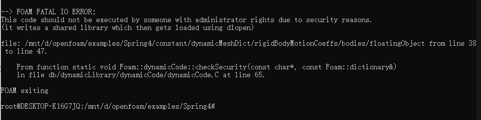

    求助各位大佬,目前刚开始学OpenFOAM,刚刚跑一个六自由度的液仓振动的算例,键入interFOAM求解器后系统报错,请问这个是哪里出了问题呀。这个用的是OpenFOAM-8
    你这个为什么在root下面运行?退出root试试
    A 1 条回复 最后回复

    @李东岳 起因是openfoam隔了许久不用,我最初设置的密码忘记了,所以只能用root,刚刚我也是了解到确实可能是这个原因导致的。想问一下大佬我这种情况,忘记原密码且又不能用这个root应该咋办
    在 中回复了 AXY 0 最后由 编辑
    @axy-0 目前只知道退出root可以操作,你这个看起来不像是linux ,关于linux root等各类操作这位大佬更有经验 @bestucan
    A 1 条回复 最后回复

    @李东岳 感谢回复,我这个是乌班图子系统,我后面再咨询一下那位大佬
    只要有能登录root就可以修改密码
    passwd 用户名
    比如
    passwd root
    修改root密码。
    平常用户就得
    sudo passwd 用户名
    修改密码的时候输入密码并不会出现*,输两遍就行了:146:

    @bestucan 感谢大佬回复,另外请问如何退出root呢,关闭终端再进去还是自动进入root

    @axy-0 直接在win设置里重置可以吗
    在 中回复了 AXY 0 最后由 编辑
    @axy-0
    最快的临时方法
    su 用户名
    修改默认的要从win的cmd里改,按版本不同,命令也不同,把root替换成你的用户名
    https://www.tenforums.com/tutorials/128152-set-default-user-windows-subsystem-linux-distro-windows-10-a.html

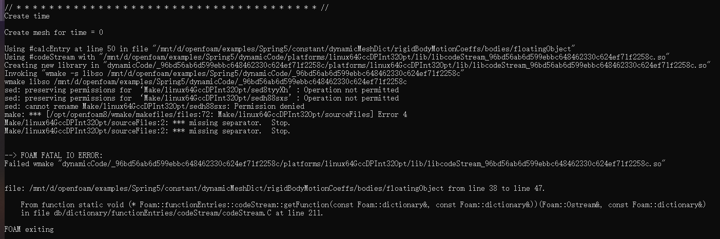

    @李东岳 您好,我刚刚解决了之前权限的问题,可是这次键入interFoam命令之后又出现了另一种错误,看提示好像是wmake出错?请问这又是什么原因,这个算例本身应该是没问题的。
