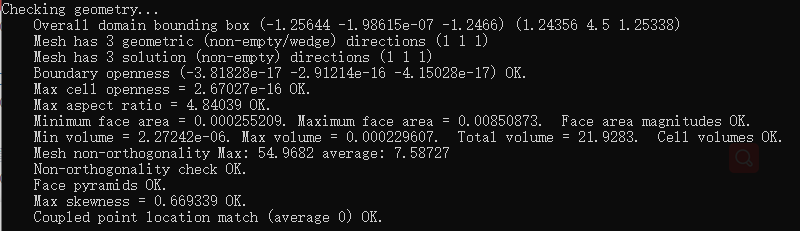

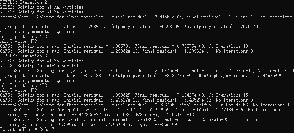

    如图,是一个搅拌釜内的液固两相流,用的twoPhaseEulerFoam,计算过程中逐渐发散,出现了很多负值,请问这个可能是什么原因导致的?对网格进行了质量检查,网格为非结构网格,这个非正交性的值是偏大还是正常范围?

    另外附上我的离散格式,出现负值是否因为离散格式设置错误?未包含有界限制?

    openfoam几,用新的openfoam比较好
    这个求解器对网格之类比较敏感,最好先上迎风格式
    Caijinjin
    @李东岳 用的of7,那请问我这个网格的非正交性算大还是正常,如果网格质量不好那使用reactingTwoPhaseEulerFoam来计算是否会网格的敏感性有所改善?还是用最新的of9里面的multiphaseEulerFoam会好一点?

    这个很难处理。一般只能调整设置。这是纯算法上带来的问题。

    @李东岳 李老师您好,除了上面提到1.更换结构网格 2.采用新版本的openfoam 之外,您说的调整设置具体是指fvscheme里的离散格式和fvsolution中的残差、矩阵求解器、残差等吗?您能给一个大概的调整方向的建议吗?我看到您之前发的帖子中有提到twoPhaseEulerFoam等pimple类算法的的亚松弛因子就算给1也会有保证矩阵对角占优,我观察pimple系列的求解器的tut中亚松弛因子也基本都是给的1,我如果降低亚松弛因子会有助于提高twoPhaseEulerFoam计算的稳定性吗?

    离散格式用vanLeer01和linear01之类的格式可以把标量强制限制在0和1之间。
