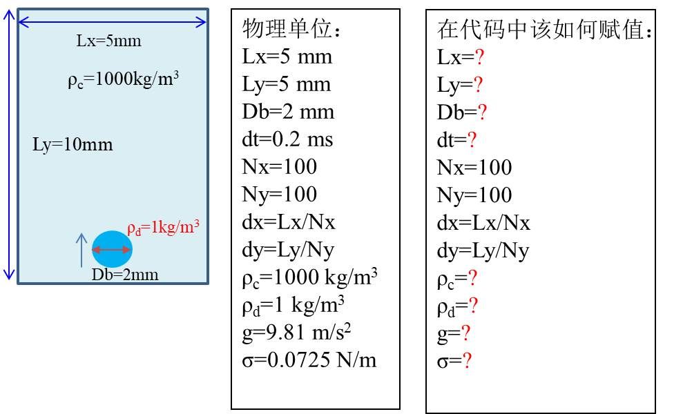

  4. 在CFD编程时,代码中是否涉及物理单位?实际的物理量如何对应在代码中呢?

    肯定是带单位的比较好。OpenFOAM这面你植入一个方程,每个变量都是有单位的,比如$\frac{x}{y}=a$,三个变量都有单位,比如$x$的单位是m,$y$的单位是s,如果$a$的单位不是m/s,就会报错。

    可以设计一个量纲的类,里面包含一个整形数组来记录量纲的分量,如[L, M, T]还要定义量纲的运算。然后设计一个标量的类,里面除了浮点数据之外,再加一个量纲,定义标量的动作时也要注意其中的量纲计算。同理还可以定义向量和张量。比如距离的量纲是[1, 0, 0],速度的量纲是[1, 0, -1]。
