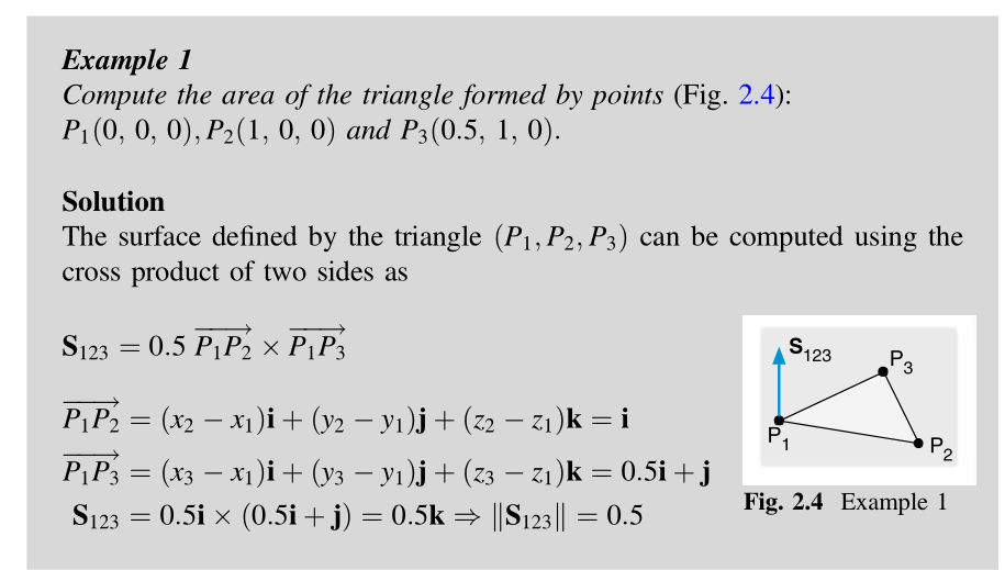

    是这种吗:135:
    我想要一个数学上的解释,为什么可以这么算。难道这是类似圆的面积是$\pi r^2$这种?大家都知道了?。。

    @李东岳 老师,公式中的p是坐标,然后是共顶点的两条边构成的向量叉乘吗?
    如果是这样,叉乘不是两边的模长相乘,乘以两边夹角的正弦么,就相当于底乘高了,再乘上0.5就是面积了?(基于首句的假设)
    $0.5\ast \vec{l_{AB}} \times \vec{l_{AC}} = 0.5 \ast l_{AB} \ast l_{AC} \ast \mathbf{sinA} = 0.5 \ast l_{AB} \ast H = S$
    不知道是不是这样,求各位大佬轻喷
    在 中回复了 evensun 最后由 编辑
    @evensun 感谢大佬,厉害厉害! :huahua:
    好像我问的有问题,$A=0.5(\overline{p_1}-\overline{p_0})\times(\overline{p_2}-\overline{p_0})$这个东西看起来是个矢量。但是面积不是矢量啊。我回去对对OpenFOAM的代码。
    我看了下,OpenFOAM里面mesh.Sf()对应的是这个:$0.5(\overline{p_1}-\overline{p_0})\times(\overline{p_2}-\overline{p_0})$,mesh.magSf()对应的是这个:$\left|0.5(\overline{p_1}-\overline{p_0})\times(\overline{p_2}-\overline{p_0})\right|$,后面这个应该就是面积了。
    @evensun $\left|0.5(\overline{p_1}-\overline{p_0})\times(\overline{p_2}-\overline{p_0})\right|$ 这个面积可以理解不
