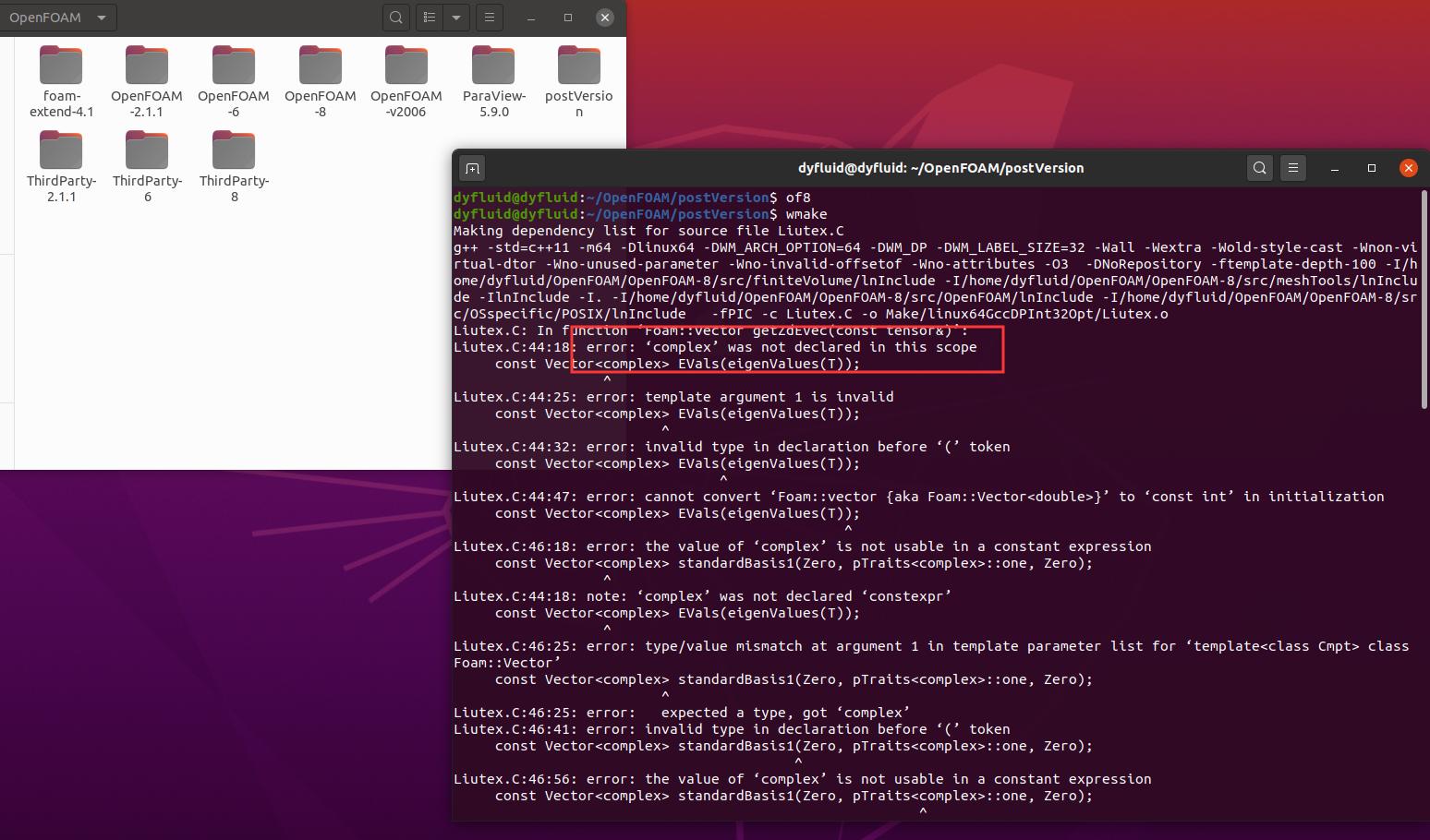

    下载了东岳老师提供的,多版本集合的虚拟机。
    其他虚拟机,我都试了,编译程序时发生报错,都可以“高亮红色”显示错误error
    为什么多版本集合这个,不高亮了呢?

    @bestucan
    老铁,我检查过$HOME/.bashrc中的color语句没问题。
    也尝试从别的虚拟机(可以高亮显示报错)中复制一个.bashrc文件过来覆盖
    还是没法error语法高亮
    sudo apt install xterm
    在这个里面试,如果有颜色就说明是ubuntu自带的“终端”这个软件设置的颜色不对(“终端”这个软件,不是用bashrc设置的,bashrc是“bash”这个软件的设置)。
    那就修改ubuntu自带的“终端”软件的设置,当鼠标单击终端,屏幕左上角能点出来该软件的设置,里面有配色设置。
    如果没颜色,就是bashrc的设置不对,那就换个shell
    sudo apt install fish zsh
    fish开箱即用,zsh功能更强大但配置麻烦。
    在终端里输入fish或者zsh就能进入。(最好在xterm,都用新的,防止叠加错误)
