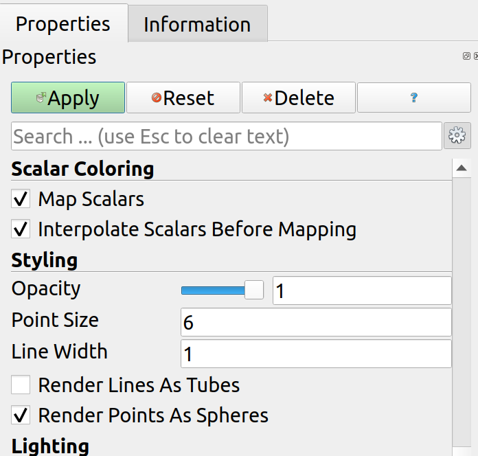

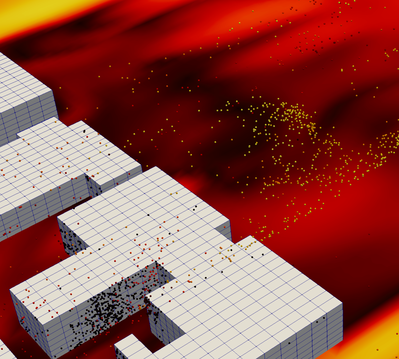

    之前在paraFoam里面查看拉格朗日粒子要么做个矢量,要么做个extract,总是感觉费事。主要原因是默认的粒子太小了看不清。最近找到了个更好的办法。在下图中,将Render Points as Spheres勾选上,然后在上面的Point Size将值调大,比如6,就不用任何滤镜就可以看到比较清楚的粒子了。

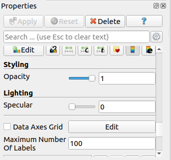

    老师的paraview是什么版本的,我的找不到这个选项
    在 中回复了 Tens 最后由 编辑
    @tens paraview 5.6 5.9都有
    T 1 条回复 最后回复
  • T 离线
    T 离线
    Tens 神
    在 中回复了 李东岳 最后由 Tens 编辑
    @李东岳 奇怪,我的里面就没有(5.6版本),是老师在之前做了什么操作吗
    在 中回复了 Tens 最后由 编辑
    @tens 你点击一下由上面的那个齿轮应该就有了
    T 1 条回复 最后回复
  • T 离线
    T 离线
    Tens 神
    @李东岳 果然有了,谢谢老师
