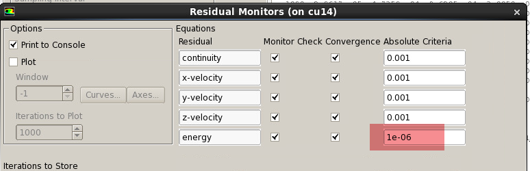

    如图,是 Fluent 模型的收敛残差,连续性和三个动量方程的残差都是 1×10−3,只有能量方程是 1×10−6,这有什么特别的考量吗?

    大概因为能量更容易算稳,是个标量;不像速度是矢量;连续性受影响因素太多。所以要求严格也能收敛,要是前面几个也这么小,就很难算下去了。和单位量级有关,对于变化范围在几个亿的数据而言残差1都够了,对于变化范围0.1的数据而言,残差0.001肯定不够

    实际上对于残差水平只是收敛的必要非充分条件,当松弛因子非常小时,残差水平很显然比较小;对于收敛判定应该主要依据:1、监测点的量基本随迭代不再变化,2、质量与热量要平衡
