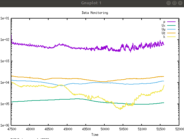

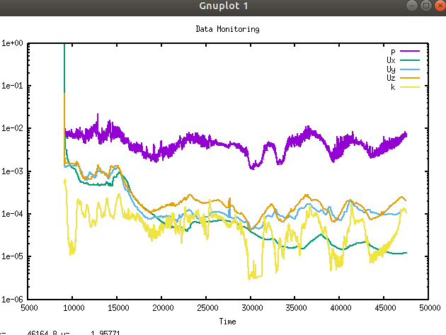

    使用simpleFOAM求解长方体槽道网格湍流,使用k-epsilon湍流模型
    速度入口,压力出口
    其余壁面边界均为zeroGradient
    现在已经迭代了50000多次了,但是依旧没有收敛,这个原因可能出在哪里呢
    迭代残差图

    你是如何判断不收敛的呢?

    收敛的时候残差不是应该小于10负六次方,或者残差曲线与x轴基本平行了吗,这个两个都不满足阿:143:

    @冠竹 啊哈,这样判断啊!我都是看残差曲线差不多不往上跑就好了
    意思是 k epsilon nut 的壁面边界条件都是 zeroGradient? 如果是这样,那么就完全错了。你可以看一下其他 simpleFoam 仿真稳态问题的算例看湍流相关量的壁面边界条件是怎么设置的。

    还有一种情况,因为标准kEpsilon湍流模型是high-Re 模型,如果你壁面附近网格画得特别密,那么也会有问题,除了结果会不好,收敛也会变得很差。
