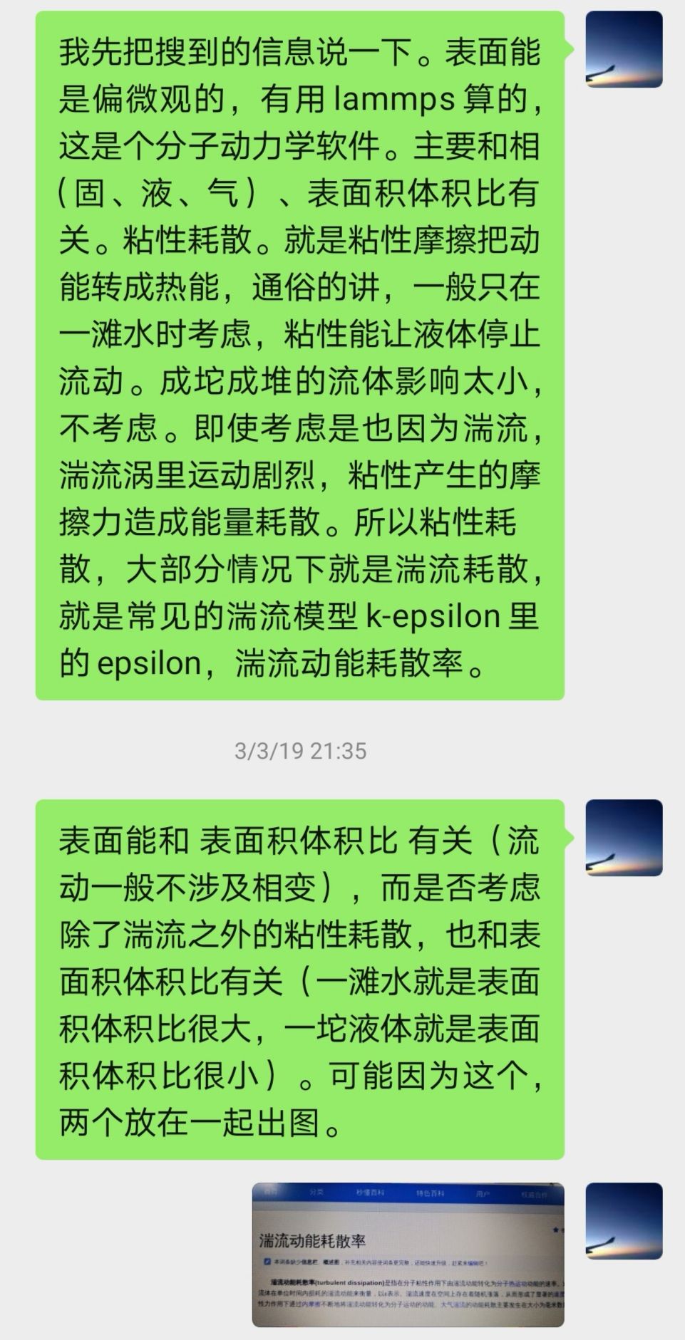

    你的问题太直奔结果了,监测得先找到它从哪来的。知道从哪来的了,怎么处理都行。

    https://www.dataphysics-instruments.com/us/knowledge/understanding-interfaces/surface-tension/
    这里有一句
    Thus, for liquids the surface tension and the surface energy are equal
    至于动能,k就是湍动能啊,如果不只是要湍动能,那k怎么来的肯定要涉及动能啊。
