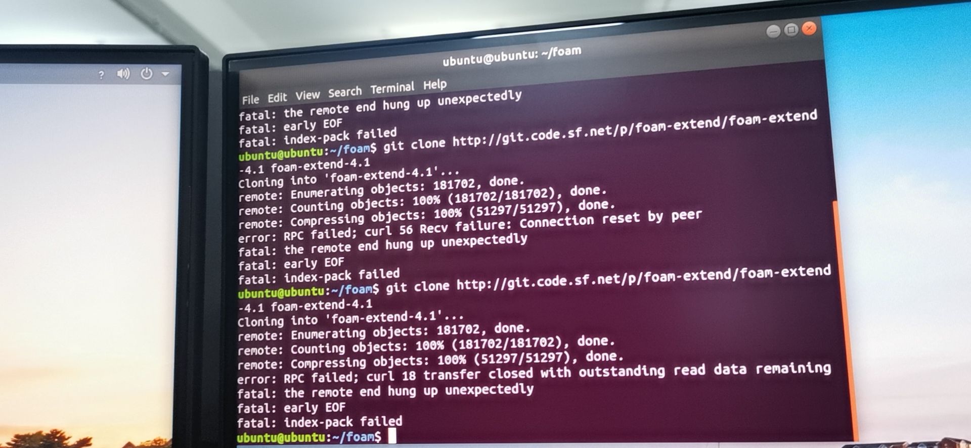

    在安装foam-extend4.1过程中,在使用这个命令下载源代码的时候
    it clone http://git.code.sf.net/p/foam-extend/foam-extend-4.1 foam-extend-4.1
    出现了这样的报错命令,是因为什么呢,有没有大佬告知一下:140: 08b831dca2e1c4659bef9723c9037f4.jpg
    OpenFOAM 入门级小学生
    明天我给你做个国内源

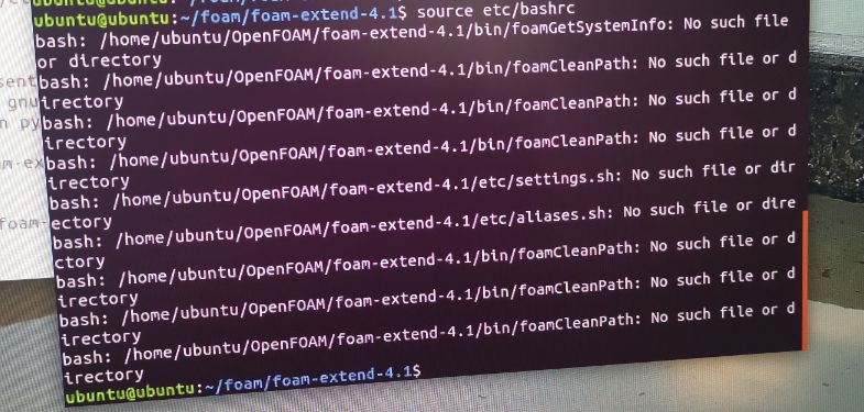

    @李东岳 老师已经按照您做的国内源下载完成了,但是我在编译的时候出了一个小问题
    就是在编译过程中运行source etc/bashrc命令的时候显示这个
    我按照的教程是链接文本
    这个问题应该怎么解决啊
    OpenFOAM 入门级小学生
    把家目录下的文件夹foam改成OpenFOAM
    cd ~
    mv foam OpenFOAM
    cd OpenFOAM/foam-extend-4.1
    source etc/bashrc
