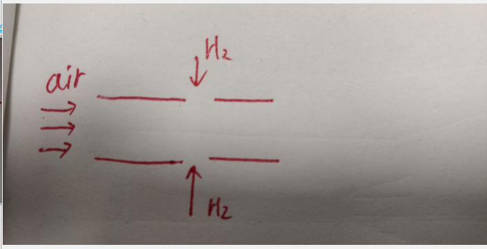

    遇到了一个小问题
    两个射流靠的很近的话,会报错在使用函数ThermallyPerfectGasMix.update_temperature迭代求解温度的时候遇到一个问题
    但是射流离得比较远。或者说互不干扰时就不会出现这样的报错
    本人用的求解器和OF有点区别,但是想请教各位前辈在用OF处理两股射流相互作用时的思路

    让老夫猜测一下:chitang:
    高超声速的射流八成用的迎风格式,迎风格式里只能上游对下游有影响。你这对着射,在冲撞的部分已经不是单向的流动了,然后迎风格式炸了。
    离得远了还没撞一起就被空气带走了。离的近了撞一起把空气往回推了。:mianmo:

    :136: 谢了 俺还是没找到解决方案 看来这个是做不了了
    车企
    @liujunCFD 在 关于射流! 中说:
    貌似不需要特殊处理
