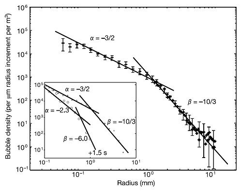

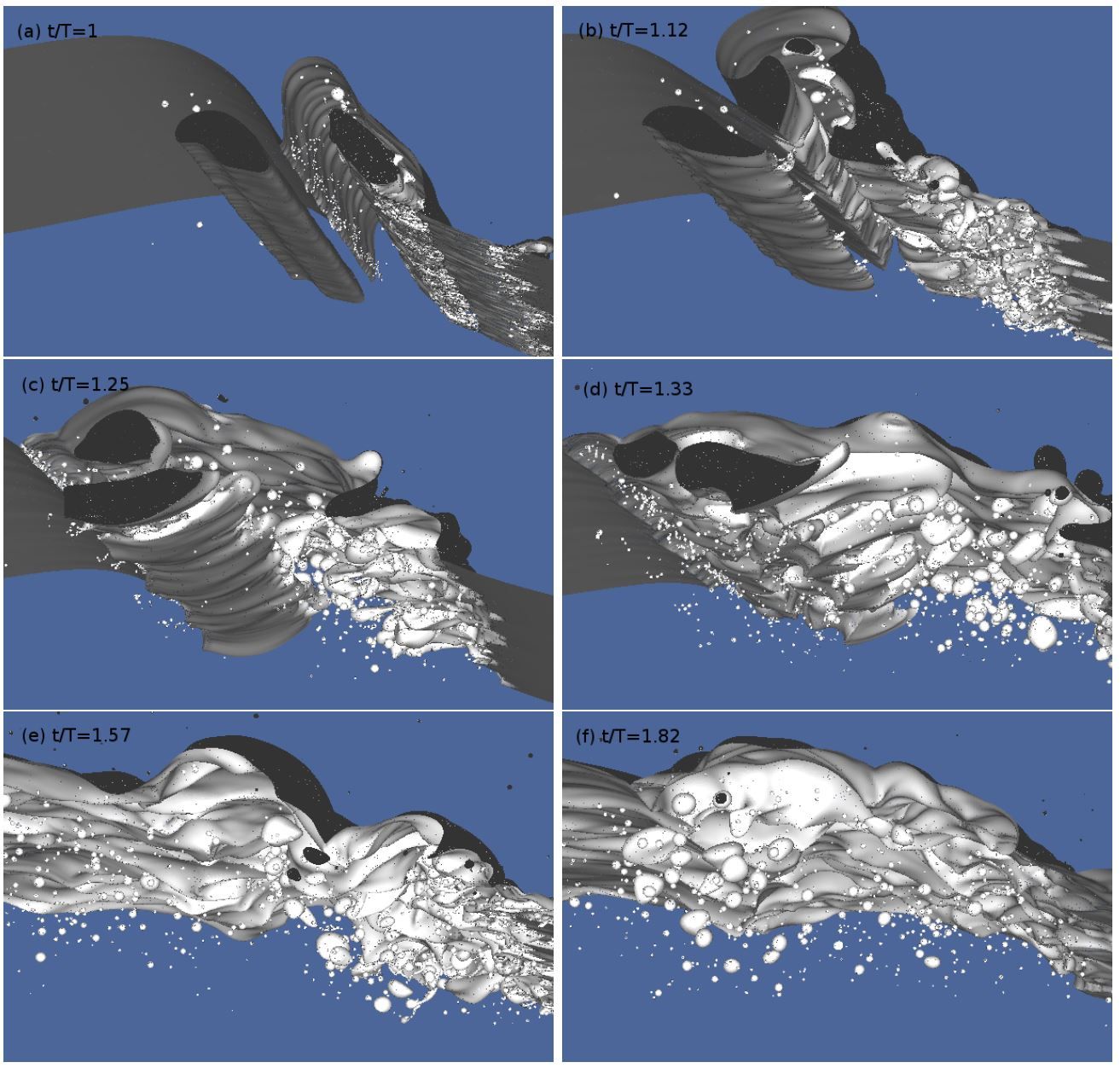

在breaking wave领域,这种海浪结构,会将空气卷吸并形成很多小气泡。最近提交一个稿件,审稿人推荐我们讨论一下这方面的研究。我详细看了一下,确实有点意思。 看下图,一些实验研究已经证明,这种海浪拍打过程卷吸进的气泡具有尺寸分布。见过很多文献,都是用的DNS直接模拟研究的,结果也都能证实。 但目前我想的是,能否用PBE模型,或者其他类似模型做相关的研究。  气泡直径和分布的关系
